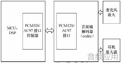

数字音频接口DAI,即Digital Audio Interfaces,顾名思义,DAI表示在板级或板间传输数字音频信号的方式。相比于模拟接口,数字音频接口抗干扰能力更强,硬件设计简单,DAI在音频电路设计中得到越来越广泛的应用。图2-1是一个典型的数字音频系统的电路组成,图中的嵌入式微控制器/DSP中集成了PCM、IIS或AC97音频接口,通过这些接口连接外部的音频编解码器即可实现声音的AD和DA转换,图中的功放完成模拟信号的放大功能。
              图 2-1

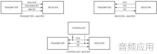

IIS是比较简单的数字接口协议,没有地址或设备选择机制。在IIS总线上,只能同时存在一个主设备和发送设备。主设备可以是发送设备,也可以是接收设备,或是协调发送设备和接收设备的其它控制设备。在IIS系统中,提供时钟(SCK和WS)的设备为主设备。图2-2是常见的IIS系统框图。在高端应用中,CODEC经常作为IIS的主控设备以精确控制IIS的数据流。
               图 2-2

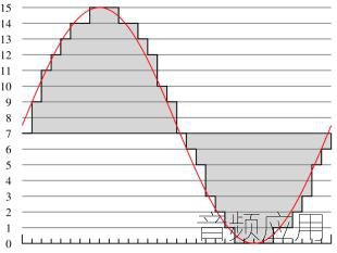

PCM (Pulse Code Modulation) 是通过等时间隔(即采样率时钟周期)采样将模拟信号数字化的方法。图2-3为4 bit 采样深度的PCM数据量化示意图。
        图 2-3
PCM数字音频接口,即说明接口上传输的音频数据通过PCM方式采样得到的,以区别于PDM方式。在音频领域,PCM接口常用于板级音频数字信号的传输,与IIS相似。PCM和IIS的区别在于数据相对于帧时钟(FSYNC/WS)的位置、时钟的极性和帧的长度。其实,IIS上传输的也是PCM类型的数据,因此可以说IIS不过是PCM接口的特例。
