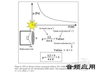

9 E* c4 z' J5 q# _: ]  鉴于看到很多朋友并不了解耳机和音箱的差别在哪里,这里还是贴几幅图展示一下基本原理,感兴趣的朋友可以看看:2 h0 V" d) |* P% C* u) n. w8 ?
5 ^: {3 E# `# J5 Y$ X  首先是音箱在自由场中的声压。如图中公式所示,音箱在某点产生的声压 p 是正比于体积加速度 VolAcc 的,同时注意看单极子辐射的是球面波,声压大小与距离成反比。8 {" x' T: Q+ e0 e& L

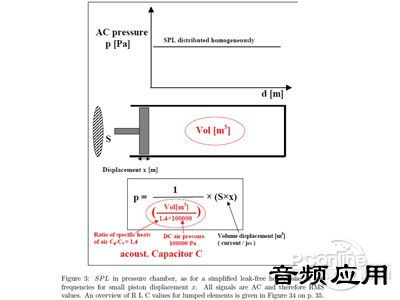

" E/ S3 D1 E/ H2 @2 l  再来看耳机在耳道中工作的简化模型。此时的情况形同一个无泄漏的压力室(pressure chamber),内部的声压 p 正比于体积位移 S*x,并且注意 pressure chamber 内的声压在长波近似下是均匀的,而不像自由场是随距离几何衰减的。如果存在泄漏的话,近似正比于体积速度。
; k2 [! P5 l0 ^$ B, J- x- a; k5 p 6070173_4_thumb.jpg ' P2 ?) G/ m: p9 H% B

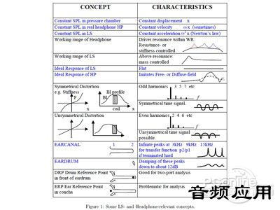

; q9 G- m0 y2 C( s! Z  Q: N  因此耳机和音箱的工作方式还是有很大差别的,这也造成二者在设计原则上和评价上都存在差别。最后再贴一张表格,是耳机和音箱的一些基本概念的阐述和对比:
; ]" S% Y+ d6 _' h* r! \( j
5 R( F0 Y$ v2 a( N! v9 d 6070173_5_thumb.jpg * _9 d# N% n( ^+ m1 K: H. W8 o
' e3 P& z3 N  g. d9 t! _  注:上面几幅截图引自 C. A. Poldy. Tutorial AES 120, Paris, May 2006 - Headphone fundamentals
