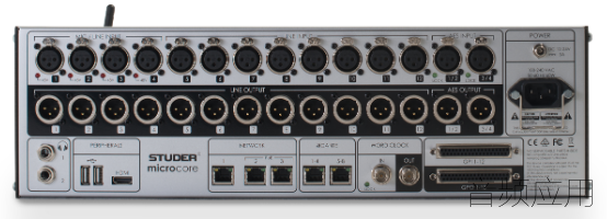

•音频输入输出:
•4路HQ麦克风输入
•8路线输入
•12路线路输出
•2路 AES对I/O(输入SRC)
•8路DANTE I/O(AOIP)
•专用DJ和嘉宾耳机输出
•2个USB播放和录制(立体声)端口
•处理:
•12路FAT输入通道(单声道或立体声,带DeEsser、4波段参数均衡器、高通和低通滤波器、压缩器、噪声门和衰减)
•VoICEMIX自动混合所有单声道输入
•在语音输入触发时自动回避后退轨迹电平
•2路立体声效果引擎
•立体声PGM和REC总线
•4路立体声AUX发送(可配置为N-1)
•限制器打开输出
•输入和输出路由
•独立立体声USB音轨(静乐)播放器(简单的内部自动播放系统和录音机)
其他连接:
•外部冗余12V DC PSU
•专用时钟I/O(也可提供AES和Dante)
•12路 GPIO
•USB与HDMI
•局域网
•2路 PoE用于控制表面
•特征
•经过验证的studer音质和性能
•紧凑、集成的外形
•包括AOIP(Dante)的全面I/O阵列
•高品质studer麦克风/线路输入
•通过局域网或Wi-Fi在计算机/平板电脑上使用支持HTML5的Web浏览器进行完全控制
•内部Wi-Fi路由器,用于连接计算机和平板电脑
•可选物理音量控制器控制面
•高标准的studer voicemix自动混合算法可以混合多达12个单声道输入
•当在语音对话时,降低声音会自动减弱背景音频。
•可定义的用户访问权限
•每个麦克风输入端增益电平自动校准
•集成立体声录音机、曲目播放器和铃声播放器
•2路立体声效果器
