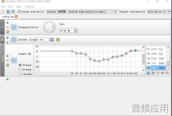

设置方法
win10就用EqualizerAPO也不差!虽然关掉V4Awindows!但可以开启增强和空间!也可以开启7.1声道,而且24位192000也正常
Gain:10.50dB
1、25
2、40
3、63
4、100
5、160
6、250
这样的设置方法搭配24位192000扬声器,有着不错的输出效果。
使用说明
1、首先下载运行Equalizer APO的安装程序
点击“ Install”按钮,安装就开始。 有一个步骤在安装过程中会弹出:
在弹出的窗口里面,点击左侧红框为你的声卡打勾,
有多少个框都是代表你的声卡,选择你想使用EqualizerAPO的声卡打勾,
之后右边红框的OK按钮变为可点,点击就可以。
这台用作示范的电脑没插各种大的小的所以就一个集成卡不要在意。
当你点击“OK”按钮:
这个框意思是这个给声卡打勾的东西随时都可以在安装文件夹里找到, 程序名字叫“Configurator.exe”。 继续点红框的确定:
点击中间红框的选项,意思是“我现在不想重启”,
再点底下红框的Finish关闭安装程序。
现在Equalizer APO应该已经安装完了。
如果不重启,Equalizer APO不会起作用,
所以也可直接选Reboot now当场重启。
(这里优先使用不重启选项是防止突然意外重启导致丢失没保存的东西)
等到重启完成,
现在到Equalizer APO的安装文件夹中找到config.txt,
C:\Program Files\EqualizerAPO\config\config.txt
这里的config.txt内容仅作演示,因为这是以前的旧截图,
而新的文章里面改动了一些操作顺序,
所以“HeSuVi”此时还未安装,
config.txt完全空白也是没有问题的。
以下标点符号全部为英文标点,也就是包括英文在内全部使用半角字符。
把从Autoeq的myresults文件夹中产生的结果复制过来,
再到最后一行添加Preamp,如图:
保存和关闭config.txt,现在均衡器已经配置完了。
操作Equalizer APO时强烈建议停止播放音乐和摘下耳机。
打开Equalizer APO主界面:
在Graphic EQ窗口中,
点击空白处拖动到圆圈上可以安全选中圆圈而不意外拖拽到圆圈,
同时选中的圆圈会实时出现在右侧窗口中,
右侧窗口的第一列1、2、3、4序号后面的第二列为频率,
第三列为增益量。
找到所有圆圈中位置最低的一个,选中它,
记下右边窗口显示的增益量。
新版Autoeq不再如图所示会产生带有红色区域的设置,
因此为了安全的对比开启和不开启均衡器之间的区别,
在“-17.4”处填入刚刚记下的增益值,
往往会是一个负数。
完成这个操作后,点击Graphic EQ窗口的空白处,
用鼠标滚轮缩放到所有的圆圈都缩小到中间,
用拖动方式选中全部圆圈,连续按下键盘上十字键“向上箭头”,
直到左下角Peak gain处变为红色数值,
此时再按一下“向下箭头”,使Peak gain刚好不红,
就完成了Preamp数值和均衡器位置的设定。
