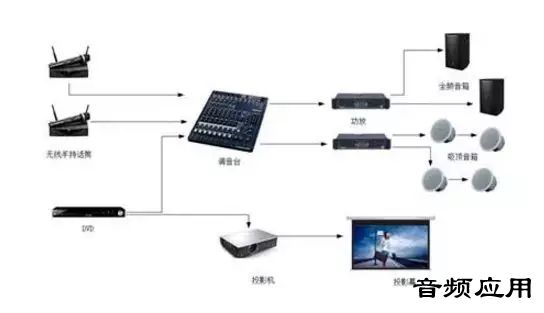

专业音响系统都是由很多不同功能设备组成的,根据使用要求设计音响系统、选定所用设备之后,要将这些分立设备按设计要求连接起来,构成一套完整的可以实现设计要求的音响系统。

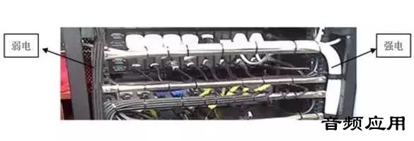

对于固定安装的系统,要将设备安装在机柜中,并要将所有系统的连线按照一定的标准、规范进行固定安装。对于移动式系统,如演唱会、露天演出等临时装置,应对设备、线缆采取有效的临时固定措施,以确保其安全。
