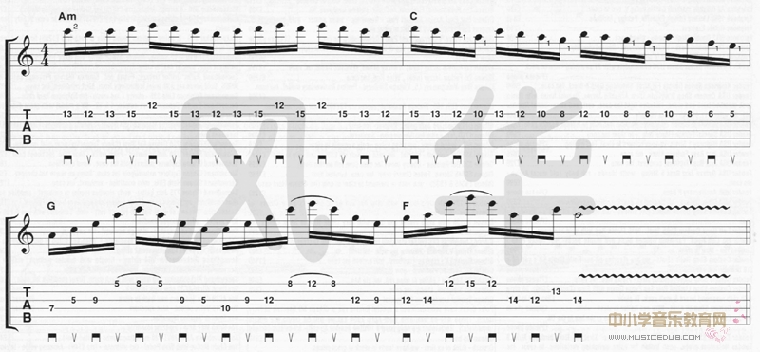

谱例1:交替拨弦模进
  这个例子体现了一个在摇滚solo中十分常见的模进音型。首先,把它分成1-2个小节的片段练习,然后再将它们连起来,并且逐渐加快速度。在整个过程中,要将注意力集中到你的拨弦、颤音、准确性和节拍的划分上。在弹奏每根弦三个音符的音型时,始终都是先按下食指然后伸展其他手指。在换弦弹奏时要快速移动食指。

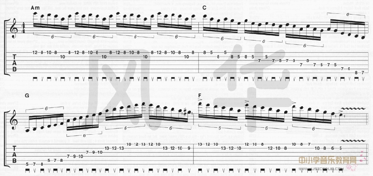

谱例2:五声音阶和小调音阶的六连音急奏
  第1小节是基于持续音(一弦8品的C音)的普通摇滚乐句。第2小节是Jimmy Page十分喜欢使用的一个下行五声音阶模进。你应该用食指快速地从10品滑到9品来演奏第3小节中最后的两个音符(即A和G#)。保持手指与指板的距离越近越好,从而获得最大的效率。

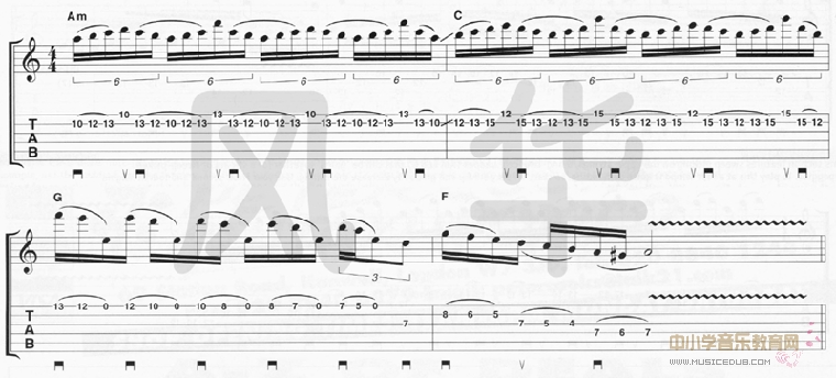

谱例4:五声音阶和上行大调音阶连奏
  这是一个基于连奏的例子,它使用了常见的模进音型。为了获得最佳的效果,请使用谱例中建议的拨弦方向,以保持在快速弹奏时的连贯性。另外,你也可以在弹奏上行音阶急奏时用食指击出跨弦后的第一个音符来强化你按品的手,或者交替拨响每个音符以练习你拨弦的手。

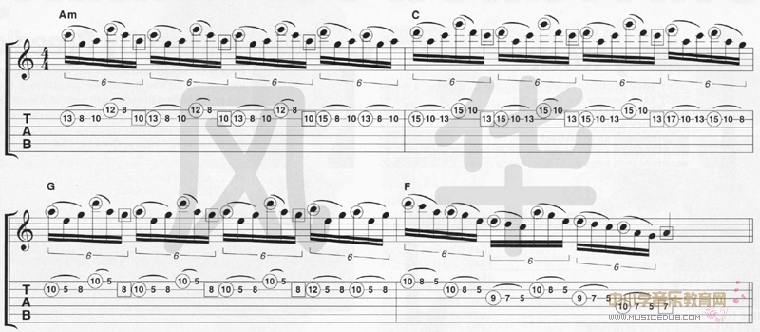

谱例5:五声音阶和上行大调音阶连奏
  这个模进用一种很多吉他手都使用的方法来获得一种“光滑的声音”,如Joe Satriani和Steve Vai。拨片只在第1小节中使用,但是如果你发现这样做很难的话,就拨响方框里的音符(此方框表示你应该用按弦的手击出该音符)。除了最后一个滑音用无名指演奏外,所有滑音都用食指或小指来完成。

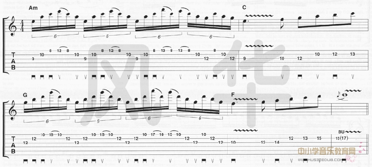

谱例6:重复连奏乐句
在这个例子中,三连音和十六分音符被混合起来以获得多样性和保持听觉上的新鲜感。用食指、中指和无名指弹奏第1小节中的勾弦和击弦从而得到较大的力量。在第4小节中用中指和无名指弹奏最后两个音符,因为这样才能确保你用最舒服的手指来演奏揉弦颤音,使音符延续。
