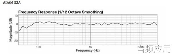

首先,它是非全频的,通常是100Hz-7kHz。而比较理想的监听音箱能达到30Hz-20kHz。
其次,它的频响曲线非常不平直。2kHz-4kHz有较大提升。6kHz以上有很大的衰减,这让箱头产生的失真不那么刺耳--应该有人试过在音箱仿真器里把箱体仿真部分关掉,那个特别尖利刺耳的声音才是箱头失真本身的声音。
图:某监听音箱的频响曲线图。
