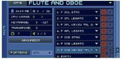

多轨音色
一个多轨音色是多个(最多八个)演奏法音色的集合,可以储存在硬盘上方便以后调用。可以把多轨音色看做一个演奏法音色文件夹。下图中显示的就是一个包含7种演奏法音色的多轨音色。
当保存多轨音色的时候,软件会询问你储存路径。如果你准备创建多个多轨音色文件,你可以在当前文件夹下建立新文件夹来管理它们。这样当你加载多轨音色时,子文件夹会显示在菜单列表中。
有多种方法来组织多轨音色中的乐器。最常见的一种是为每种演奏法分配不同的MIDI通道(1-8)。每一个通道对应音序器中的一个音轨。第二种方法是为多个音色分配相同的MIDI通道。这样就可以建立声音层。例如,音序器中的一个音轨就可以演奏笛子、连奏小提琴、拨奏小提琴三种音色。还有一种选择,在交叉淡化的部分已经提到了,可以用调制轮来控制两个不同的音色在同一时间进行反向的淡化。
在银版、金版、白金版三个版本中,只有白金版在完全安装后有预置的多轨音色文件。每一个预置多轨音色包含3个演奏法相同的音色,但是录制话筒的位置不同(参见白金版麦克风摆位章节)。例如:多轨音色“BCL Legato”包含以下三种低音单簧管音色: C BCL Legato
F BCL Legato
S BCL Legato
如果你想同时使用一个演奏法的全部3个音色,那么使用预置音色是一个快捷的选择。如果你想在大多数时候使用F麦克风位置,然后有选择的使用C和S,那么最好创建你自己的
多轨音色。
总而言之,如果你经常在不同的工程中使用相同的演奏法组合,那么使用多轨音色是非常快捷的方法。但是如果你需要为每个工程重新挑选音色的话,就不必保存多轨音色了,你的音序器会记录你使用的音色。当然,储存多轨音色就相当于双保险,不怕一万,就怕万一嘛。
