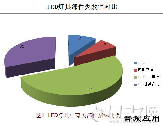

  LED灯具中有关部件损坏比例如图1所示,其中,LEDs的损坏率为10%,控制电路为7%,LED灯具的安装为31%,LED驱动器为52%。可见在LED灯具中LEDs的损坏率并不高,LED驱动电路失效率相对较高为52%,LED灯具失效90%并非来自LED(数据来源:Appalachian Lighting Systems)。该数据的统计条件是在5400件LED灯具中失效灯具为29具(失效率为:0.54%)的实验条件下进行的。

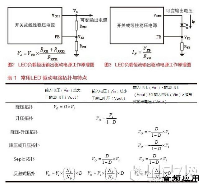

  (1)LED恒压驱动电源工作原理
  LED负载恒压驱动电源工作原理图如图2所示,通过调节输出取样电阻RFB1和RFB2的取值,可以调节输出电压数值。由于LED的发光色温、输出流明数和LED的正向工作电流有关,为稳定LED光输出,实用中不宜采用恒压LED驱动工作方式。
  (2)LED恒流驱动电源工作原理
  LED恒流驱动电源工作原理图如图3所示,稳定的LED负载工作电流对稳定LED的发光色温和输出流明数有利。所以,实用中LED负载采用恒流驱动较为有利。在图3中,调节电流取样电阻RFB的参数就可以实现LED负载驱动工作电流的调节。
  如果驱动电源的输入供电电压总是大于输出电压,则可以采用工作效率更高的降压变换器或Buck变换器来为LED负载提供恒流供电。Buck变换器具有工作效率高和所需散热片小的优点,但是电路结构更为复杂,并且工作噪声较线性驱动电路的工作噪声大。现在Buck变换器的开关工作频率可以做得高于1 MHz或更高,这样Buck变换器的外围元器件体积小,并且,Buck变换器的体积较线性驱动电源体积要小许多。
  实用中,如果LED负载驱动电源输入直流电压低于LED负载串的工作电压,可以采用输出升压(Boost)电路来为LED负载供电。电感型输出升压(Boost)变换器很适用于输出电流大于350mA的恒流LED驱动应用场合,这时输出电压随LED负载串的电流变化而变化。
  如果LED负载驱动电源的直流输入供电电压变化范围在LED负载串工作电压的变化范围内上下浮动变化,这时可以采用Buck-boost,SEPIC,C’uk或反激变换(Flyback)电路来驱动LED负载。
  常用LED驱动电路拓扑与特点如表1所示,公式中D表示开关变换脉冲占空比。
