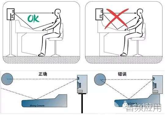

  4、横放还是竖放
  有种说法是把音箱横过来放的,声音会更好。这种说法是没有根据的。虽然本教程中很多录音棚和工作室的照片里的近场监听音箱是横放的,但这并不表明我们认为他们的做法是正确的。
  那么音箱应该横放,还是竖放呢?厂家最有发言权。科学实验表明,两个单元的音箱,竖放比横放好。
  首先,把音箱竖放,会增大与调音台台面的距离和角度,减少由调音台台面反射音箱的声音给录音师的声音,减少这种反射所带来的“梳状滤波”效果(本来是平直的频响,却变得不平直)。这是科学实验可以证明的。如下图所示,频响曲线中的灰色曲线,是音箱的频响曲线,绿色曲线,是音箱竖放时,经过调音台的反射后的最终频响曲线,红色则是音箱横放时的曲线。可以看到,当音箱横放时,会给声音带来严重的影响。
  其次,任何由多个单元(喇叭)组成的音箱(例如近场监听音箱都有两个单元),都有个毛病:如果两个单元与人耳的距离不一样,那么此时从两个单元传到人耳的相同频率的声音是不相同的,叠加后会相互抵消一部份,甚至在相位相反的时候会完全抵消,从频响曲线上看,就是中间有个缺口(好象是被斧子砍了一下的)。所以我们要保持两个单元与人耳的距离一致。而我们知道录音师的脑袋在工作时要经常横向移动,但很少纵向移动(要站起坐下才能达到),因此,把音箱竖放就能保持两个单元与录音师的距离是一样的,不管录音师是否在正中间的们置上。这样就能避免音箱的这个却点。
  综上所述,纵向放置近场监听音箱要比横着放置获得的声音效果要好,所以放置音箱时一定要注意选择正确放置方法。
