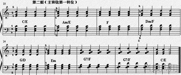

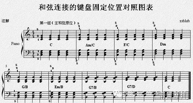

和弦连接的键盘固定位置对照图表: F' p$ i" g- v% \; A8 N
3 p9 Q/ x2 l: @" D和弦的连接法
. `# [# C+ p" s. z) Q要使和声进行合理,必须掌握两种和弦连接法:和声连接法与旋律连接法。
& I# p3 c2 o) z) k6 v6 |8 \' J两个和弦如果有共同音,可以保持在同一个声部,叫和声连接法。
9 R0 M# L1 P3 U1 \4 c- z$ Q两个和弦如果没有共同音或共同音不在一个声部中,可以就近弹奏,使两个和弦平稳连接,叫旋律连接法。5 _5 s6 ]8 V5 T' r2 N2 ]
在即兴伴奏中,为了弹奏的方便,应多采用和声连接法,少采用旋律连接法。
7 M4 L6 U. ^* ^6 b' A下面以C大调为例,给出和弦连接的键盘固定位置对照图表,供大家练习使用,熟练后可在其它调上作移调练习。" a3 ^! N; M* K$ @# o, R* G: P4 Y' `# q
