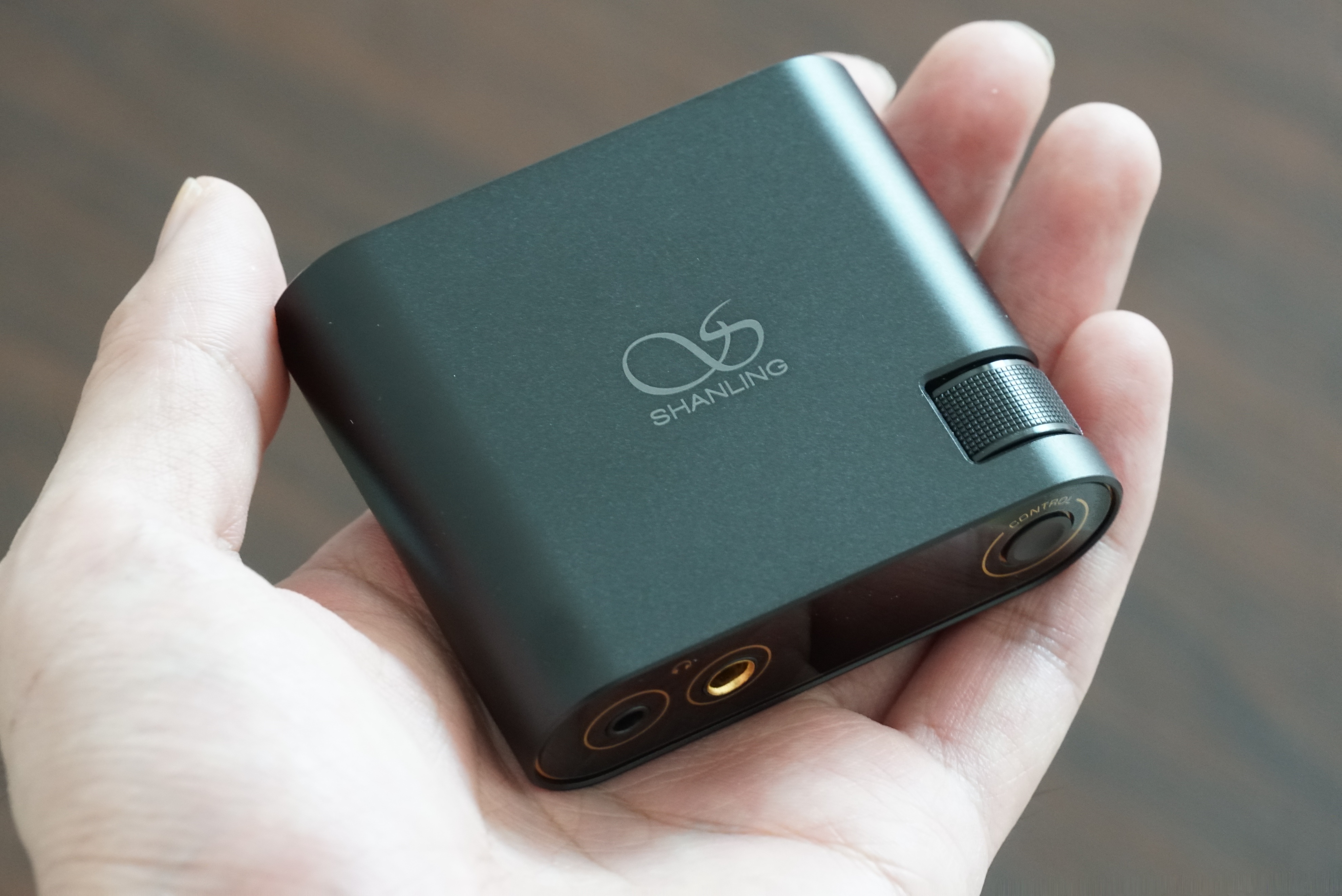

这“圆润”的外观也算是山灵的特色了,实际手持舒适度很高,看着也挺养眼。
体积大致相当于四个“常规”小尾巴的样子,威力也大致是四个“常规”小尾巴。

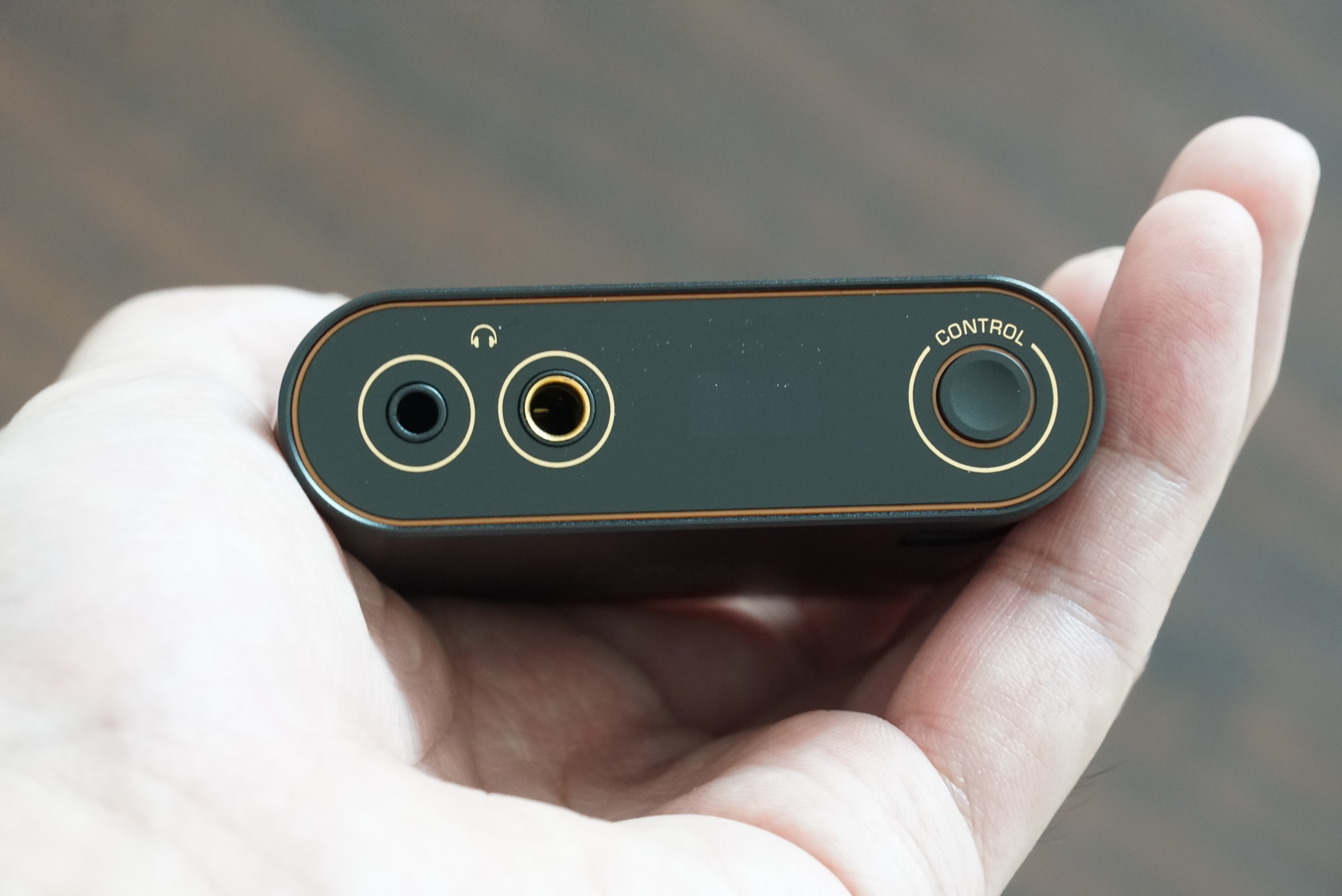

正面,从左至右依次是单端耳机孔、平衡耳机孔、音量旋钮和多功能模式控制键的集合体。
关于这个“集合体”,它可按可旋,我觉得很好用,操作逻辑也很高级。
图中这是息屏状态,自然光线下,它屏幕不会突兀的露出来,很有息屏美学的意思。
与前端连接并长久不操作时,会有类似山灵UA4那样的音乐符号屏保,很美观。
若按压右侧按钮,则会显示采样率、高/低增益、音量、滤波(5种)、耳机连接状态这些信息,再就是亮度可调,屏幕可翻转。音量总计100格,响度可以调得非常细腻。
