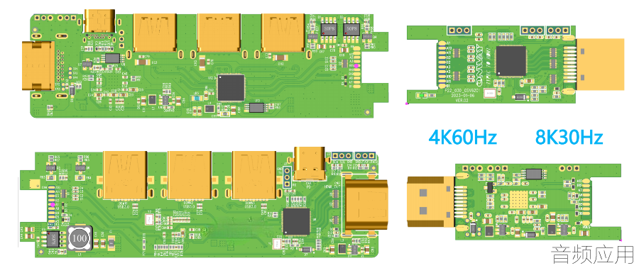

CS5366集成了一个DP1.4兼容的接收器,一个HDMI2.0兼容的发射器。此外,还包括两个CC控 制器,用于CC通信,以实现DP Alt模式和电源传输功能,一个用于上游c型端口,另一个用于下游端口。' [/ a! g. x0 f8 A
4 \) c/ }7 ?% c, p# g% oDP接口包括2个主通道、AUX通道和HPD信号。接收机支持每条通道的最大8.1Gbps (HBR3) 数据速率。DP接收器
9 J* g! |- E, b3 x
* _. N0 w. I; ^2 z  R6 ]# g, H* P
和HDMI发射机包含HDCP引擎,同时支持HDCP1.4和HDCP2.3。 由于包含了HDCP,CS5366允许安全传输受保护的内容。提供了嵌入式密钥,提供了最高级别的HDCP密钥安全。( E7 @* Q) Y/ [# [' ?) {
) W' X3 v6 e4 C- U3 K  D( d& g支持DSC v1.2a,并向后兼容前一版本9 {: C- L; Y  B  j0 ?
/ N  o* ]9 d* N: [. O
支持DSC解码器和直通模式
. \- H+ q  }) |. O# V" z
: \- b( G* a5 q" w4 d9 Q1 Z; T
嵌入式32位RISC-V处理器和SPI闪存
% k# e3 L6 y" i* o% T0 S8 N
; r4 P, g0 l! J& P& R嵌入式EDID (如果终端设备没有CS536x,它将响应EDID)! C$ n2 x# H6 a' p3 F
7 l# n) a4 X' A9 ^# h$ t+ V
支持HDCP 1.4和HDCP2.3,支持HDCP中继器
6 g% f0 x. e) p  n
3 }; Y6 f; Z& e5 v* f& N. W' I5 H
支持RGB4:4:4 8/12位bpc和YCbCr 4:4:4,4:2:2、4:2:0 8/10/12位bpc
1 W8 @( `  t/ O- M
7 d# \  }0 D7 P* X( F1 C$ H支持多达32个频道的16/20/24位音频高达192 kHz采样频率
4 W) m4 y- G3 J1 a0 T! I; @
# e) }, Z8 V0 `5 X+ u6 L4 @! H支持USB公告牌进行固件更新8 X$ U' A) C9 U2 c/ A0 e# a5 _
! R4 s% f' K& x: a) k
CS5366是一个高性能的USB类型-c到HDMI2.0转换器方案芯片,支持最大分辨率/定时高达4k@60Hz,可外挂HUB实现网口,读卡等功能
