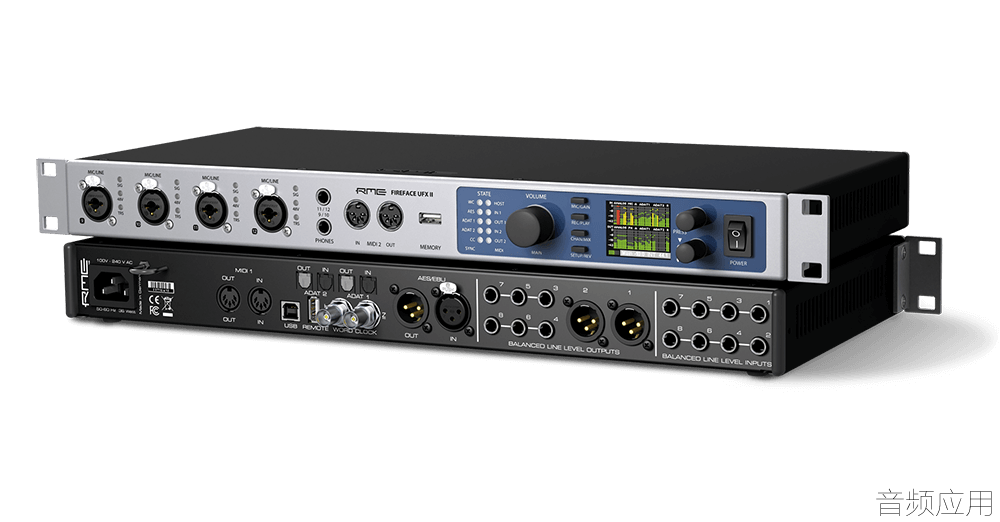

RME Fireface UFX 系列 音频接口 DURec 多通道录音
  60个音频通道!数控高端前置放大器,高品质转换器和完整192 kHz操作。带有 USB或Firewire的超低延迟操作,结合高端的RME驱动程序稳定性。包括积极的抖动抑制,专业的参考电平支持,先进的独立功能,RME独特的DIGICheck计量和分析工具,当然在Windows PC和Mac上操作是相同的。另外,TotalMix FX,新的高端数字调音台和信号路由器,由两个功能强大的DSP驱动,带有集成的EQ、动态和混响/回声效果可达192kHz,再加上内置的监听控制。
  RME Audio旗下的Fireface UFX系列音频接口都带有一个特有功能:Memory存储,设计师称其为DURec。这个接口是一个USB接口,输入信号不仅可以传输到输出端,还会被记录在Memory存储接口所接的USB存储器上。UFX系列音频接口在不连接USB存储器的时候是一个高品质的音频接口;然而连接了USB存储器之后,就摇身一变成为高品质的多通道录音机了。
