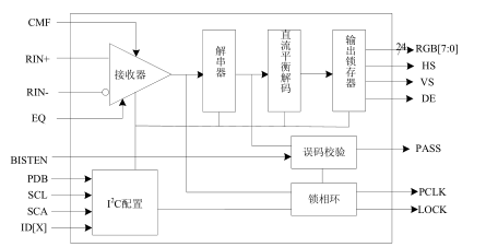

功能:GM8906C 型 24 位第二代平板显示图像解串器主要功能是实现 24 位色 FPD-LINK II格式转换,即将 1 路高速串行数据(LVDS)解码成 24 路并行 CMOS 数据和 1 路并行 CMOS 时钟信号(LVTTL)输出。应用图如下:
产品特征
输入:LVDS(1 LINE)
输出:LVTTL
— 1.支持power down模式;
— 2. core电源V DDn为1.8V;
— 3. IO电源V DDIO 可支持3.3V和1.8V;
— 4. 封装形式:QFN60;
— 5. 功耗(P D ):1W;
— 6.输入时钟频率(f TCLK ):5MHz~65MHz;
— 7.电源噪声电压(V noise ):≤50mV ;
设计注意事项
1) 电源必须加滤波电容,电容值大小可根据实际情况考虑;
2) 信号的输入或输出端串联匹配电阻改善信号质量;
推广注意事项
— 1)请客户确认使用的信号源接口,GM890C 主要应用于 DVI、VGA 和控制信号的编码传输,还有输入的是LVDS.
— 2)输入时钟频率要在20~85MHz范围内;
应用平台:因客户而异
应用产品:多屏显示系统、光端机、车载舰载显示、MID、行车记录仪、车载多屏显示等
