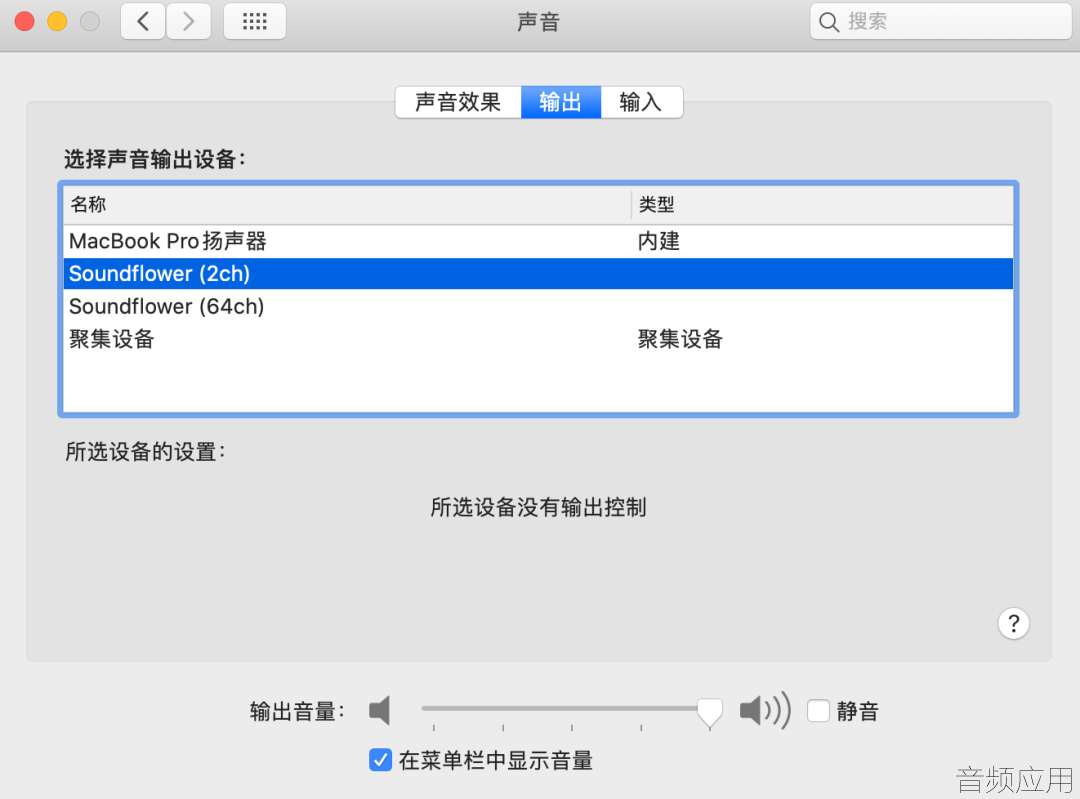

下载安装soundflower
与普通声卡一样,在Mac下直播需要下载安装soundflower,安装之后在系统声音设置里可以看到soundflower:
将系统输出选择为soundflower(2ch)

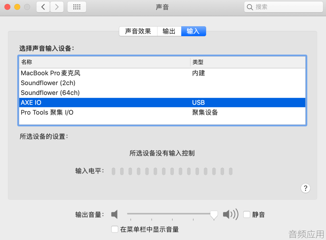

完成之后,将电脑系统输入选择为AXE IO:

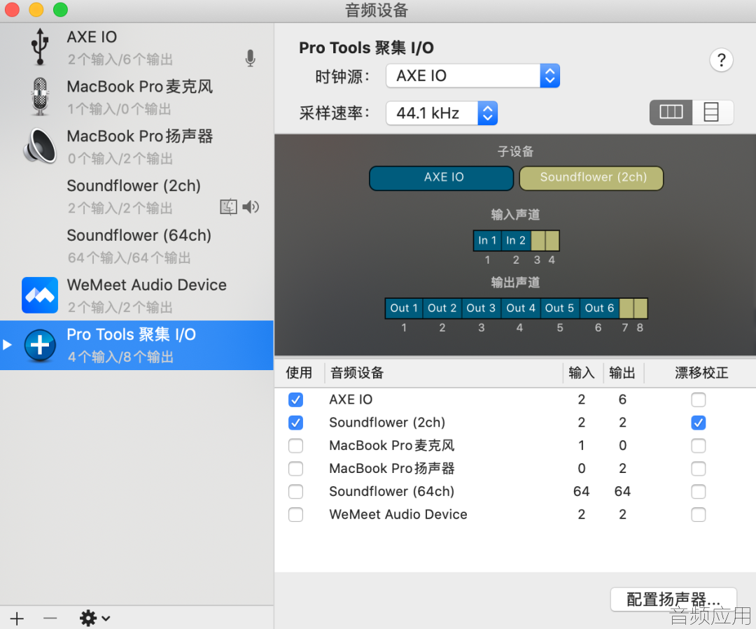

创建聚集设备:
点击左下角加号,将soundflower(2ch)和声卡通道添加到聚集设备(声卡为AXE IO):
点击右下角配置扬声器选项,将soundflower的输出通道打勾启用:
*如此一来,我们就相当于拥有了一个4进8出的虚拟声卡。

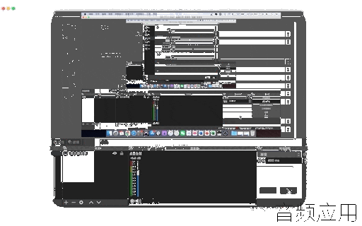

OBS设置
打开OBS,进入音频设置,将桌面音频设备选择为soundflower(2ch),并禁用麦克风音频

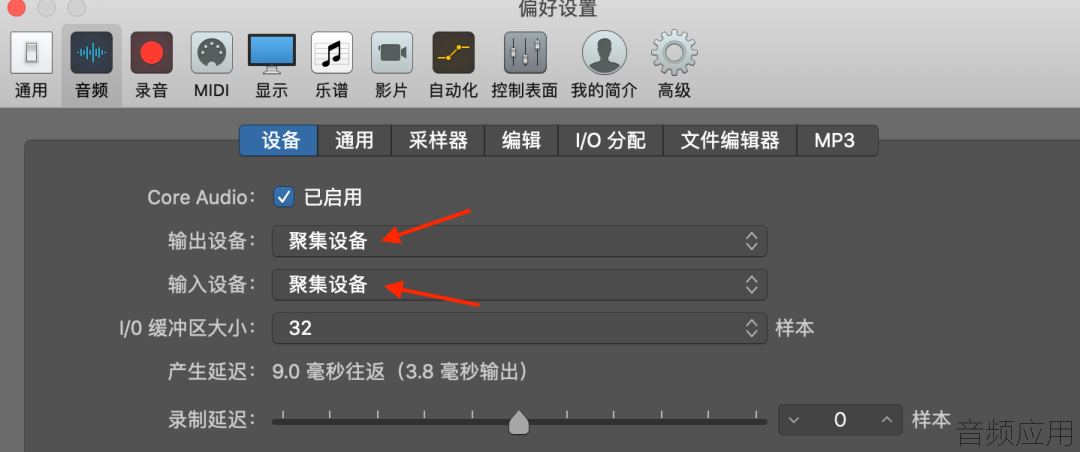

机架可以让我们方便的控制声音效果和路由,任何可以自由分配输入输出的DAW,都可以作为机架使用,本文以Logic Pro为例。
将软件的音频接口选择为刚刚新建的聚集设备

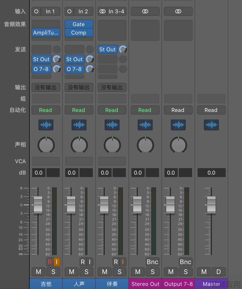

轨道和路由如下图所示:
*其中
in3-4为soundflower输入
out7-8为soundflower输出
Stereo out为AXE 输出1-2路
注意⚠️:所有的发送目的地均为输出,不是总线!

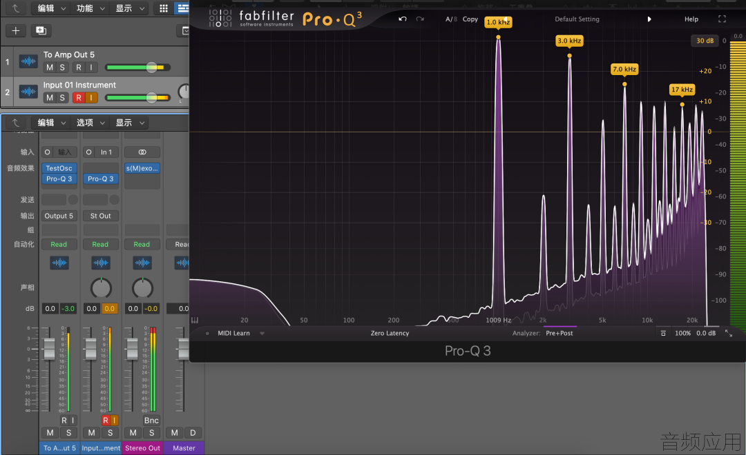

a. Passive模式和Active模式
Passive模式用于被动拾音器的电吉他或电贝斯,Active模式则用于主动拾音器。
需要注意的是,在Active模式下,Z-Tone阻抗调节旋钮和Jet/Pure染色开关,均不对输入信号产生影响。
【Active模式ReAmp正弦波1kHz(gain matched)】
b. Prue和JFET模式
Prue提供更加干净的声音,谐波曲线更加线性,而JFET则增加更多的谐波,让声音更加肥厚一些。
c. Z-Tone阻抗调节
AXE I/O的输入1通道,在被动拾音器模式下阻抗可以从1MΩ到2.2kΩ自由调节。
Passive模式下Prue/JFET和Z-Tone对声音的影响:【1kHz正弦波ReAmp】
【Pure模式Z-Tone最小】
【Pure模式Z-Tone最大】
【JFET模式Z-Tone最小】
【JFET模式Z-Tone最大】
AXE I/O系列声卡对吉他声音的塑形,在失真音色下会更为明显!
