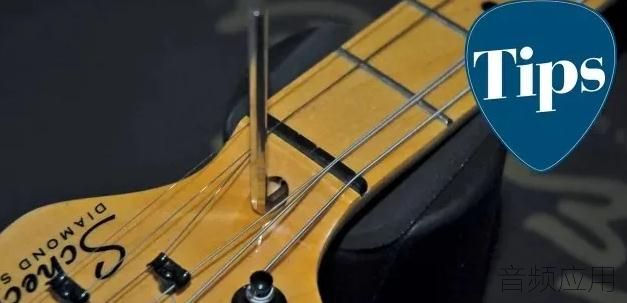

1.找到琴颈调节杆。我们都知道琴颈调节杆在琴颈的内部,但由于不同琴体设计的原因,调节的螺母则会位于不同的位置。有些可以轻易的找到,有些则需要卸下外面的装饰盖。
2.使用正确的工具也很重要。琴颈调节杆经常会有六角,十字或者黄铜螺母等几种不同的形式。通常吉他都会随琴带有合适的工具。
3.以图中的 Ibanez RG 吉他为例。我们需要卸下外面的装饰盖。在图中大家可以看到吉他的弦锁和外部装饰盖已经被卸下,琴颈调节杆的规格也与大部分 Gibson 吉他一样,需要7mm的套筒扳手来完成。
