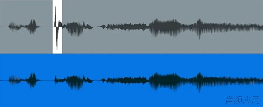

另外一种选择,是在混音时用EQ以进一步减少爆音。因为爆音主要是很低频的音频,低切(高通)滤波器可以减少低频,从而使爆音不那么明显。下图就显示了一个波形的爆音,它已被隔离开来,然后通过高通滤波器进行了衰减。
2 D9 x6 e& }; ~4 E! J8 m7 H2 t% J6 A; \+ n' b1 r
. s, D% K! w6 I# r
1 p. `/ O- a9 u
  w! Z# G0 d% w" j% W% y2 G9 n# V! M8 \7 {  H5 L1 v4 ]. Y  R
图3:上面波形是原始录音,, \. c& Z. G! P+ u7 N3 `
  X, n: J8 n/ \0 P
我们想要衰减的爆破音被突出显示;
- ~4 z9 K1 E' ]# I# p* K; \$ t1 e7 Z. @
下方波形则是显示经过滤波后的爆音。
7 S( m  h* G5 D: S

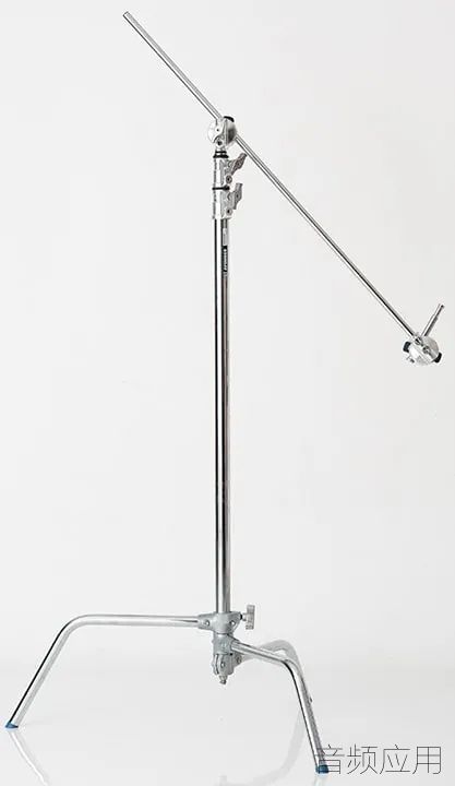

1 d% o: d0 ^' p: i# T如果你不想让自己离话筒架太近的话,那么加长杆(图5)则是非常方便的。
9 ]% T0 Q3 r* g6 F, X- G* o' I2 A2 j' ^( U$ R( P& ]. y
9 ?; r- q, W/ O$ k3 t# }1 g' t
/ ?& f& D# L1 T" J( c8 J+ S' D
3 D9 x" ]2 L0 r$ Q& c5 E0 D这款话筒支架的顶部装有加长悬臂,
/ P4 l& Q0 Y7 }) y/ \/ B/ B9 ?+ i( C) l) s* i9 v4 ]5 R/ q
便于在为各种乐器拾音时放置话筒。, X8 g7 v% {1 _* x3 G0 C6 B- W
  B+ W. p5 P! x9 a5 b, w  m8 u" q: d(图片:Jean-Joseph Napoléon)。4 o5 @, g. @$ i& Y0 S

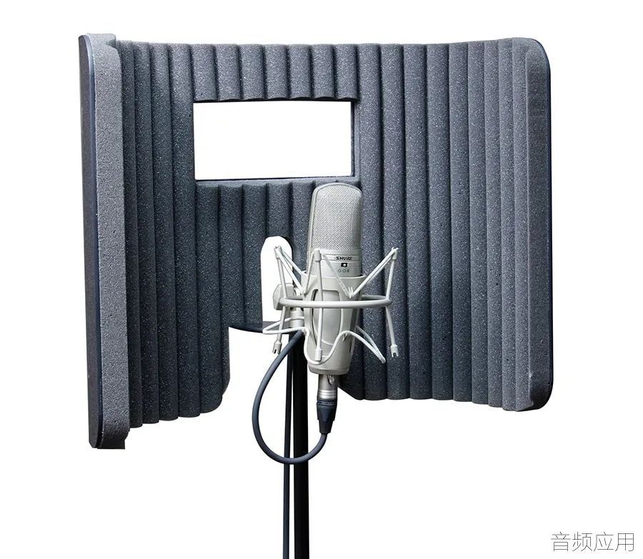

% e6 @, ?/ o0 q5 K当你无法进行声学处理时(比如你是租房住的),话筒声学挡板(图8)则可以帮助降低进入话筒的反射。- }" s5 d* S/ ?9 X
5 \4 c6 ~7 s; [) `
) _* P& h( X6 P) H
Primacoustic Vox Guard是众多话筒声学挡板中的一种,可在室内声学效果不佳时改善人声。它中间还有一个允许歌手在录音过程中查看和沟通的小窗口。(图:Primacoustic提供)。
* A( S, q3 S. i1 K9 q9 f; H% r% I8 G
$ K9 o2 U' o7 Z3 Y1 v: ~* C8 ]/ e4 n" P1 P
因为声学挡板的材料不能完全吸收声音,所以它也会有带来一些染色。因此,一些声音会从挡板本身上反射出去。此外,话筒声学挡板对从你身后墙壁上产生的反射不起任何作用。通常,如果使用声学挡板,你还需要一些吸音材料(如厚毯子)放在身后。话筒声学挡板在成本和易用性方面各不相同,但大多数在家庭录音室录音时都会产生更好的效果。
2 ]+ c, X% |' k5 H! \+ G8 a+ o+ ^( S1 r

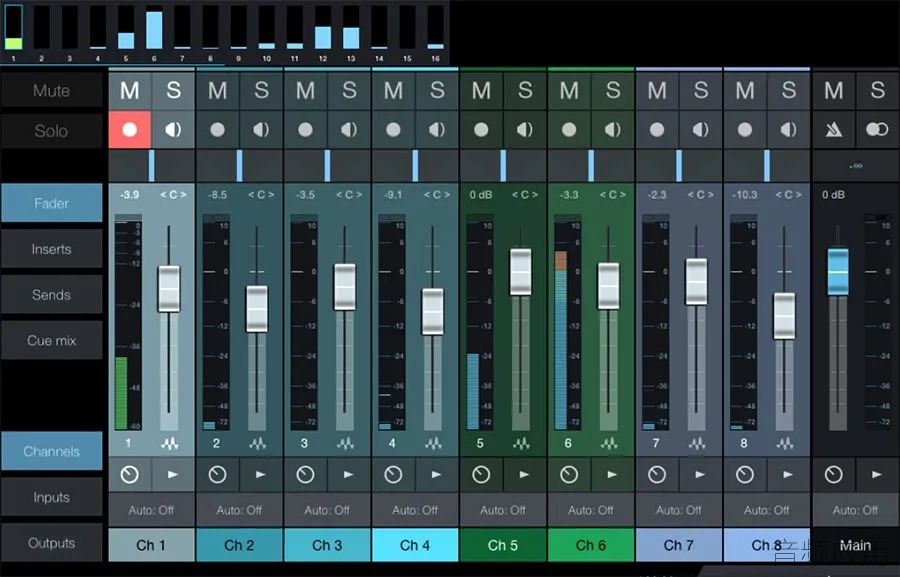

话筒声学挡板最有用的一个地方是,可以将它放在你和电脑之间,以防止电脑噪音进入话筒。对此,还有一个更有效的选择,就是在不同的房间录制你的人声,并使用iOS或Android 设备通过远程控制应用程序控制你的电脑(图9)。2 q: s) ~8 Q  M3 Z& l3 _4 g
+ K1 v8 M0 `* X" q# u) D
, \, A1 \+ C( s" @$ m3 |
, u! p8 H) u2 L8 e 640.webp (16).jpg 8 Q/ P# J- x5 |+ ^* Q- s2 w
PreSonus为Studio One提供免费的iPad/Android遥控器。2 e; j1 K/ v8 V% u* l* D6 f, i
0 Y: p9 Q1 o" `% M! v# S
! W' @+ C/ J. f( V  C+ Z
" H- n+ x& p- [5 I# [# t( U( I使用无线QWERTY电脑键盘,学习录制人声所需的键盘快捷键(录制、停止等),则是另一种方法。即使你和无线键盘接收器之间有一堵墙,你通常也可以在至少6米开外(通常更远)进行操作。而接收器要么内置于电脑当中,要么则是插在电脑USB端口的类似于加密狗的设备中。: d- a/ t0 `& Z( G* }4 g
