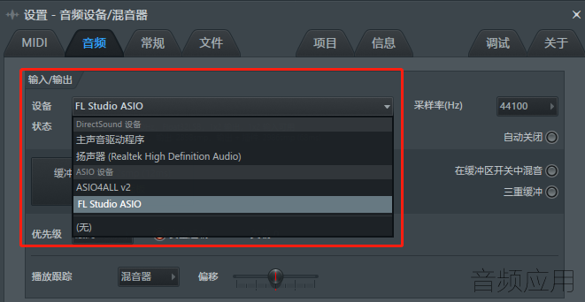

, r. L# r6 S- t: \: I2 W  q) Q2.设置方式+ N! z! r4 |5 b% m5 P
  Y0 a3 _4 a* u+ K 1d0e44fc346af918b6325fdff59cbbb360d59d3fb19c7.png * f5 K4 V1 N! A" R. [* I
图2:设备下拉菜单界面3 `# E- {, v; ~
- e$ |2 J5 \/ v8 ?在音频设置弹窗界面找到“输入/输出”位置,单击设置下拉菜单,如果没有外界声卡设备直接使用默认的FL Studio ASIO——FL Studio的声卡驱动,或者是直接选择“扬声器”均可。
7 X( Z" n* k% x$ T$ p& g" D5 V6 m
( A2 G; V1 r2 p1 L6 f 1d0e44fc346af918b6325fdff59cbbb360d59d3f319b0.png & j7 R& Q; T) A9 g
图3:选择外界声卡驱动界面
0 u$ @$ f; ?: q: p/ K
5 f) i1 [* e. M0 x如果使用USB链接外部声卡设备,在该窗口便可找到声卡名称,如ASIO Fireface USB,直接在这里选中便可以正常使用该声卡设备了。: [& z( Y/ C! Z( V9 _

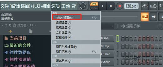

图4:选项下拉菜单界面
& @  x7 e; y  W* g
% K) _+ \7 J0 k/ a  [* u2 ~. U) C4 J一般我们将MIDI键盘与电脑链接后,启动电源,会自动下载MIDI键盘的驱动。但是,此时还不能使用键盘控制FL Studio,需要我们简单的设置一下。再次打开“选项”下拉菜单,单击“MIDI设置”,打开设置弹窗界面。4 c. h) s' {: K

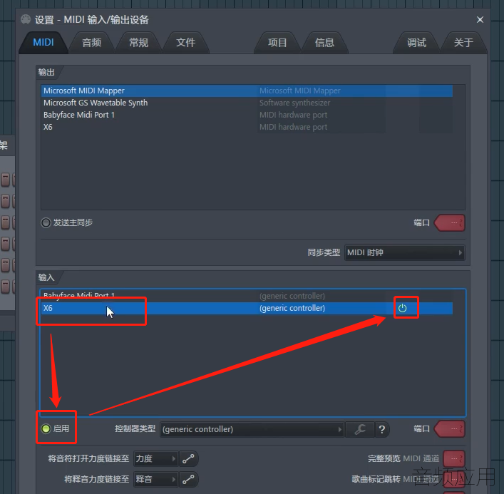

. h: I' c9 I/ ?/ R5 j" L 1d0e44fc346af918b6325fdff59cbbb360d59d3f534a7.png . Q3 P" o4 c$ d7 c, g6 ~; f
图5:MIDI设置弹窗界面# M8 t5 d+ x; I% o
+ S( P  t# v* V  l& w) w在FL Studio的MIDI设置弹窗位置“输入”区域,可以找到已经连接的MIDI设备,如X6。默认的状态是未启用的,单击下面“启动”,在设备名称后方会显示“绿色电源开关”,即已可使用MIDI键盘来控制软件创作了。
9 k( ?/ W3 O1 H
& D/ [, d+ q- y) |7 [简单总结,在使用FL Studio创作音乐时,常会连接声卡与MIDI键盘等外部设备。使用声卡时,通过“选项——音频设置——输入/输出”路径,我们可以选择外界声卡驱动,便能正常使用了。对于MIDI键盘的设置,需要通过“选项——MIDI设置”路径,在“输入”区域选中外界MIDI设备,单击“启用”,即可使用MIDI键盘控制FL Studio了。
