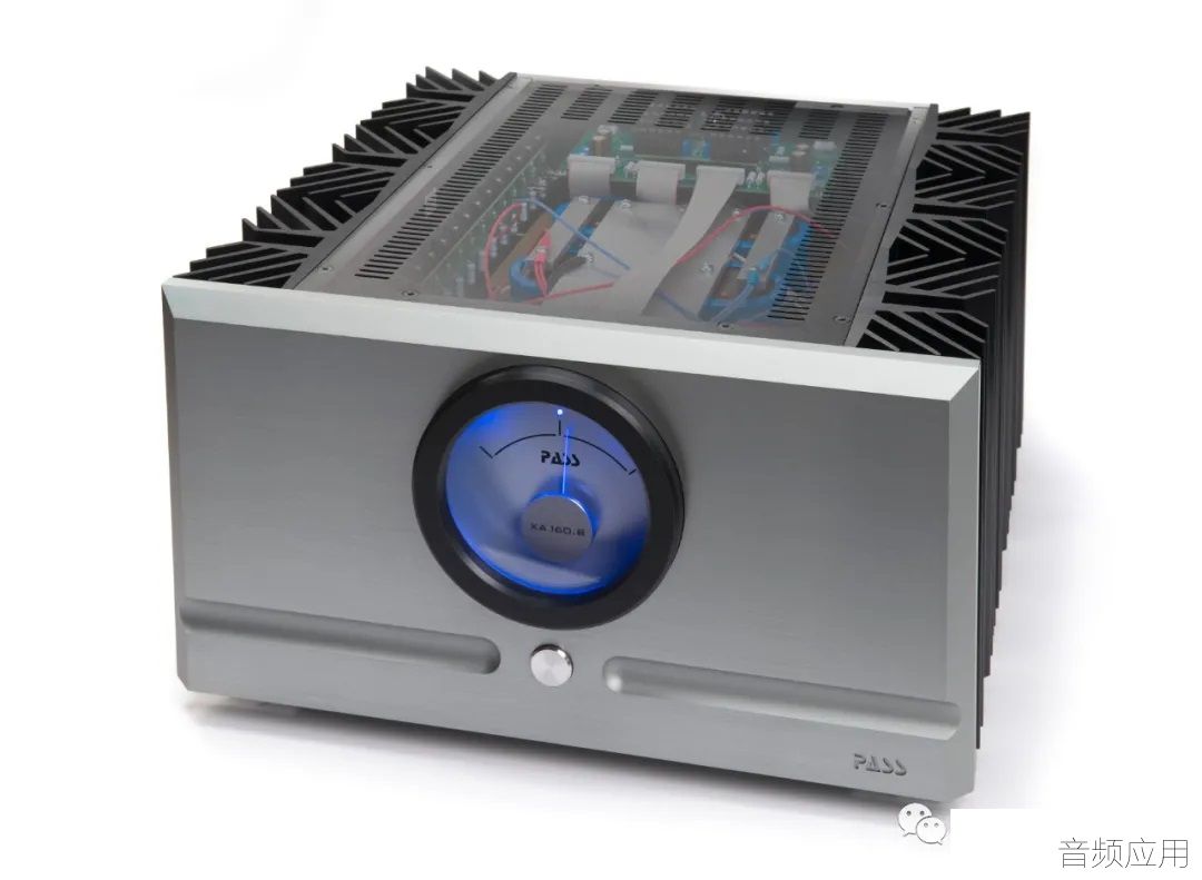

XA160.8的面板改成跟旗舰Xs一样,虽然还是厚厚的面板,但看起来简洁温和多了,中央那个表头也多了一圈黑色的金属圈。

开机之后面板上的指针会稳定地指向12点钟与1点钟之间,这根指针是不会动的,它显示的是工作偏压,而非输出功率。

  XA160.8单声道后级是从前一代XA160.5进化而来,而XA160.5又是从XA160进化而来,这样的进程是PassLabs扩大机的通则,未来会不会有XA160.10呢?除非PassLabs结束营业,否则肯定会有,只是不知道什么时候会推出而已。从面板来看,XA160.8与上一代XA160.5已经完全不同,XA160.8的面板承袭Xs作法,已经改掉双层式的面板,成为单一片面板,而且中央那个表头有一圈黑色金属圈,上一代XA160.5则没有黑色金属圈。如果从侧面看,XA160.8也是大片的散热片,跟上一代相同。老实说,我喜欢XA160.8的面板设计,看起来比较典雅,没有那么粗犷。
  来到背板,XA160.8也跟XA160.5几乎一样,只有喇叭线端子不同,上一代用的端子是以前那种蝴蝶型的端子,XA160.8则改用水滴型端子,哪种好用?当然是水滴型好用,这种端子转到最紧处会有搭的一声,而且是有弹性的。

  综观XA160.8的一些内部特性,可以这么说:一、采用Xs的研发成果,输入级的JFET也跟Xs一样用的是Toshiba库存新品,并不是PassLabs没钱采购其他组件,而是这种库存新品是Nelson Pass聆听之后认为声音最好者。二、音乐讯号路径中没有电容器,也就是直接交连。三、散热片表面积更大。四、更大的电源,Plitron变压器。五、在AC进入处用了RF Filter。六、Standby只耗电1瓦。七、输出噪声降低10dB,使得讯噪比达到130dB。对了,XA160.8在正常使用时,机箱温度很高,超过50度,手无法放在机箱上超过五秒,这是真正的纯A类明证啊!还有,开机之后面板上的指针会稳定地指向12点钟与1点钟之间,这根指针是不会动的,它显示的是工作偏压,而非输出功率。
