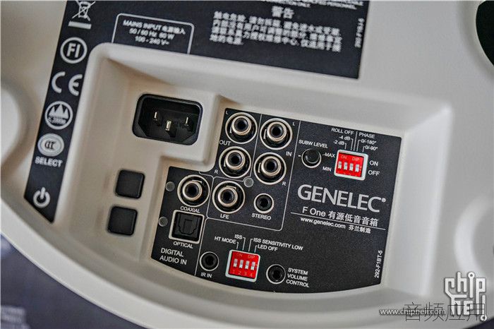

F1低音炮的所有接口都在底部,一个是方便走线,另一个是实现了整体外观的极简,与老款相比,新款F系列低音炮保留了莲花、3.5mm两种模拟音频输入,并增设了同轴和光纤两种数字音频输入,内置了DAC。F1取消了5.1低音管理功能,只有2.1低频管理功能了,也就是说想实现5.1低音管理的话,需要在声卡驱动端进行设置,不过买新不买旧啦~
G1的背面集中了倒向管和各个接口以及拨挡调节。关于拨档调节,对声音精益求精的话建议严格按照使用说明和实际使用环境进行调整,毕竟摆放位置如果靠墙或者在角落的话会导致低频反射比较多,所以这里需要耐心调整,效果值得的。
这里多说一句,G1和F1的说明书里,对拨档调节有专门的说明,按照说明并结合实际情况及听音喜好进行调节就好,我自己调整各个组合前前后后一共折腾了2个多小时才OK,所以需要耐心。拨档调节都是内凹的位置设计,调整起来虽然麻烦一点,但是很难误触。
