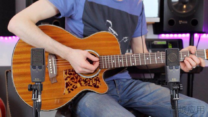

一、录音模式:
吉他录音一般可以分为:内录、外录、内录+外录
内录:使用吉他拾音器进行内录,优点是操作方便,对录音环境要求不苛刻,设备投入较小,但是拾音器出来的音色比较单一,需要根据曲目来判断。
外录:使用麦克风+音频接口/声卡+录音软件录制。与内录相反,外录对环境和设备有较高的要求,但录制音色更为还原,也方便进行后期处理。
内录+外录:不少音乐人采用这种录制方式,效果不错,但对于没有太多后期经验的新人来说,操作相对复杂,不做推荐。
推荐使用外录,音色还原度高,操作简单,便于后期(甚至不需要后期)。

音频录制时候,麦对着吉他12品的位置就可以,距离控制在20到30厘米左右都OK,最佳声学位置当然是三点定位,但对于新手来说,前期没必要太苛求,保证音频清晰,不过爆就可以,放心大胆地去尝试。
