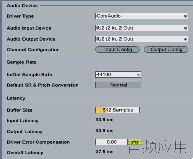

iOS和Mac的CoreAudio驱动几乎差不多,所以iU2在Mac下也可获得不错的性能,在512sample缓冲下延迟在13ms,较低的14sample降到较低的不到3ms,完全输入可用的范围(如图14、15)。
图14:Mac OS X 512sample下的延迟
图15:Mac OS X 14sample下的延迟
