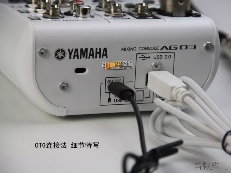

方法二 · OTG转接头
注:
OTG也有iOS、Micro-usb、Type-C,等多个版本,请按照您的手机接口型号选购
所需设备:
OTG转接头
AG03/06(和自带的USB线)
麦克风(和自带的卡侬线)
移动电源(和自带的电源线)
▼设备图▼
▼连接图▼
▼具体步骤▼
用卡侬线,连接AG03/06和麦克风
用电源线,连接AG03/06和移动电源
用AG03/06的USB线,连接调音台→OTG接头→手机
▼细节图▼

 楼主| 发表于 2019-12-9 12:31:02 | 显示全部楼层
常见问题及解答
问:两种方法,各有什么特点?
答:OTG连接方便,音质稍好;直播一号,稳定。看取舍
问:iPhone手机提示“可能不支持此配件”怎么办?
答:在移动电源已经供电的情况下,开启AG03/06电源后,再重新拔插手机上的OTG转接头;如果频繁出现,请使用直播一号
问:连接后,但录音没有声音怎么办?
答:请按照第二个问题的答案,重新拔插
问:怎么一个手机伴奏 一个手机录音/直播
答:后几期的推送,我们将会把双手机连接的视频和图文教程带给大家
问:安卓系统适合哪种方法?
答:建议使用直播一号
问:有没有视频版本教程?
答:有的,下周推送给大家
