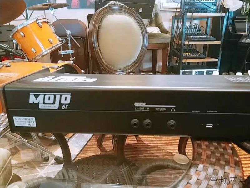

Crumar Mojo的介绍:
61键瀑布型风琴键床,11.5公斤,键盘作为风琴手感来讲,非常好。此外,我在参考了Keyboard Magzine/键盘杂志网站时发现,国外键盘手对Crumar Mojo的总音量旋钮和过载旋钮都非常喜欢,因为这个设计是仿古设置。类似于老的风琴上面的旋钮。所以从总体来讲,这台琴的做工方面是坚固放心,复古细腻的。
