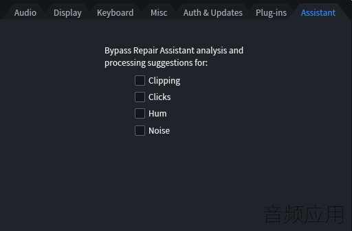

默认情况下,处理过程主要关注剪切,咔嗒声,嗡嗡声和噪音,或者您可以禁用其中任何一项,如果基于材料看起来不合适,则将其从分析中删除。
