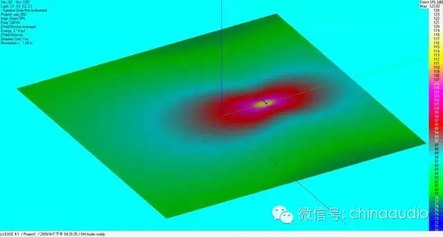

很多人因视觉的主观因素,都认为超低音喇叭堆起人高时,就会打得远远的,有这种观念的朋友请看完以下证据之后,就请改正过来,原因是愈低的频率是愈没有指相性的,因此当一只低音喇叭的频率发得愈低时,包围其发声周围的能量就愈多,而喇叭箱本身后方的能量也增加,尤其当这些后打的能量是我们不太需要时,往往它就成为现场的技术问题了。
从EASE的计算动画组合里,设计了120m x 120m的空地来观察超低音的物理能量,数量是4只。
4只低音喇叭堆叠起来模拟
上图是4只喇叭堆起来在100/125/160Hz的能量与指向变化。
动画的左边是120米,将喇叭置于80米处堆起来,因此箱子的后方还有40米的空间,而在120米处的能量大约是剩80分贝左右,在160 Hz的位置时,各位可以看到明显的箱后能量减少了,这就验证了频率愈高,其指向性将会愈明显,但是在节目演出过程里,不见得是我们需要的。
4只低音喇叭水平展开模拟
上图是4只喇叭以水平展开100/125/160Hz的能量与指向变化。
光这3个频率就让我门观察到往前指向性大幅的提高,另外在音箱(发音点)的能量是随着频率愈高而减少。
上面两张图是能量的比较,实际上在正面的距离位置并没有很大的听觉落差,反倒是堆叠的方式低频能量散布会在现场是比较匀称的,但是就现场节目演出时,它影响到舞台面的比率是高出许多,有的人是不要这样过多的能量充斥于舞台,待会会介绍现在都是怎么排除这样的状况。
