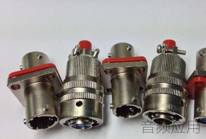

汽车电连接器无论是在传统汽车还是新能源汽车中,都被工程师所器重。因为它在一辆汽车的正常行驶过程中,起到了不可或缺的作用。今天就来谈谈关于汽车电连接器的作用和性能。
一般来说,为了确保汽车更安全的行驶,汽车连接器的选择必须是可靠的。这种可靠性怎么确定呢,那就是确保电连接器在使用过程中,封闭性和防火花的性能稳定。而且电连接器在工作的时候,要有温度控制性能和显示出屏蔽的性能。
汽车系统中连接器的性能以及作用
关于汽车电连接器的封闭性,它针对的不仅是防水的密闭性能。国际汽车电连接器封闭性的标准规范是IP67,这也是行业封闭性的最高规范。根据汽车部位的不同,会有不同的防水要求。但是IP67标准成了很多汽车厂家的选择,这样更能确保汽车电连接器的密闭性能。
电源也是汽车行驶中,最重要的能量来源,它不仅关系到发动机的正常工作,也肩负着开车过程中所有电源的使用,而汽车电连接器在汽车电源系统中也有着不同的划分,比如在公端连接器和设备之间,母端连接器和电缆之间,在公端连接器和电缆之间,母端连接器和电缆之间,这四种都有一定的密封性空间去实施。
在实现汽车电连接器的密闭性能中,不可不提的就是密封圈,密封圈不仅可以实现不同孔位之间的固定的效果,还能够实现密封的效果。既能够保证汽车设备的稳定运行,又能够保证汽车设备在工作中的防水性能。密封圈的材料多是硅橡胶,这种材料是通过液硅和固硅经过一定的化学变化之后制作出来的。
汽车的行驶中,电子电路技术发挥着重要作用。不管是汽车的控制系统还是内部娱乐设施,电子电路技术都为汽车在各方面的稳定操作提供了连接保障。为了让电子电路技术能够更好的工作,汽车生产厂家应用了很多屏蔽技术来保障工作的顺利进行。屏蔽技术首先能保护汽车的电子线路,其次对其它的零部件也起到了抗干扰和辐射的作用。具体来说,屏蔽技术分为两种:内屏蔽和外屏蔽。
在使用外屏蔽保护汽车电连接器的时候,通常会使用两个相同的屏蔽壳体组装在一起形成一个屏蔽层,而且屏蔽层的长度能够覆盖整个连接器的长度,屏蔽层壳体上还要确保有足够的锁片结构来保证屏蔽层的可靠安装。另外使用的屏蔽材料不仅要经过电镀的处理,还要进行防止化学腐蚀的处理。
