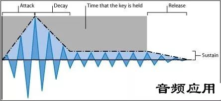

除了音压与频率以外,通常透过于频谱还可以看出非常多信息,包括声音的频段、泛音、音压、起音(Attack)、衰减值(Decay)、延音(Sustain)、释放(Release)(也就是我们俗称的 ADSR )等。
ADSR
起音(Attack)控制声音从零开始起跳(100%最大振幅)所需要的时间。
衰减值(Decay)控制从 100%最大振幅开始降低所需要的时间。
延音(Sustain)控制声音按住所产生的稳定平稳振幅电平。
释放(Release)设定声音从延音电平衰减成 0% 所需要的时间。
附注:这项目主要是在介绍频谱,但还是快速的带过一下 ADSR的意思,下次我们再来好好研究与探讨一下这个深深影响效果器与合成器等,对于声音世界绝对非常重要的名词吧!
