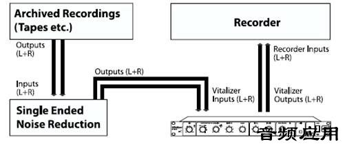

  2、激励器在后期音频制作系统中的常用连接方法有:
  注意:激励器需用于压缩之后,否则声音会可能有“泵吸”现象。

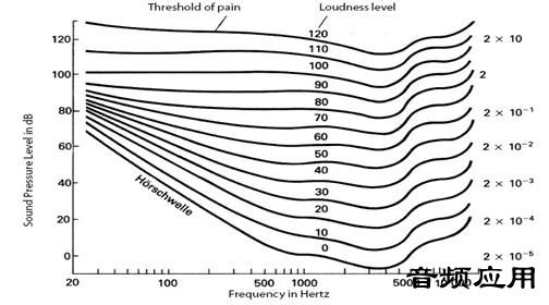

  中频搁架增益使用搁架式滤波器设置起始频点,从右到左以提升的方式塑造合适的听感范围。作为图形均衡没有梳状滤波效果。控制范围在1kHz时(极右)和20kHz之间(极左)。通常设置在3.5kHz和8kHz之间(12点钟到10点钟的位置)。由于人耳的感知范围在1kHz和3kHz的特别敏感,所以在0和120声压级下这个频率范围是有意义的。

  中频与低频的比例调节旋钮决定了原始信号处理后低频和中高频的比例,也决定了主要中频的阻抗强度。这是按照等响曲线设计的。因为人的听觉是非线性的。而这款激励器是用一种方法平衡了这种非线性的频谱。因而提高了声音的响度,使人耳听起来更加动听。
  增加process值能够提高对声音感知的响度,清晰度和低音的冲击力,即增强音频信号有力和丰满。
