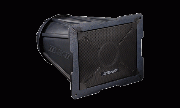

号角喇叭又叫高音喇叭、号角扬声器,只是叫法的不同而已。在例如学校操场、体育馆扩声甚至是乡村广播都会用到号角喇叭。

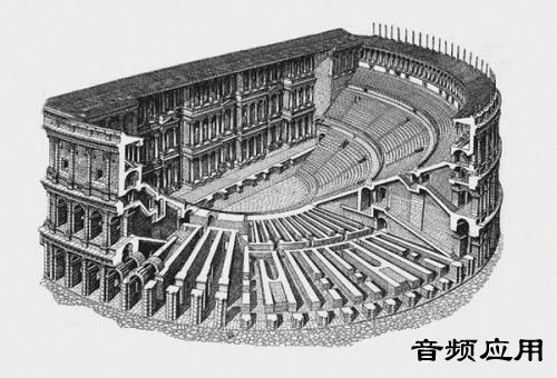

古希腊和古罗马人对此设计了半圆形的剧场,实际上相当于一个大的号角,舞台相当于号角的喉部,演员相当于振膜。这样即使在剧场的最好一排依然会清晰的听到演员的细语。

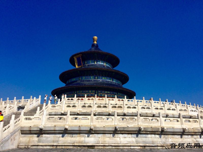

同样的,我国的天坛寰丘和回音壁也是利用这种原理,制作出奇妙而宏伟的声音效果。
