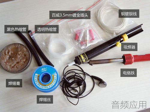

材料报价:百威镀金插头6.5元1个;6m透明尾套管2元1个;6.4mm热缩管0.6元10cm;特级特氟龙铜镀银线5元1米;8mm超薄透明弹性热缩管2.6元1米。6 x+ ~; a9 q$ Z$ c7 I9 D
81773417_1.jpg . H) p+ \. T: t% m- _- c
+ Z/ V9 h! M: T! L
/ k; A* C) X& t: X1 f7 s在进行正式的修理之前你需要至少准备以上这些东西,才能完整今天教程的全部内容。如果你仅仅需要维修耳塞,那么银线和透明热缩管是不需要的。* X6 l  M" A2 B0 @

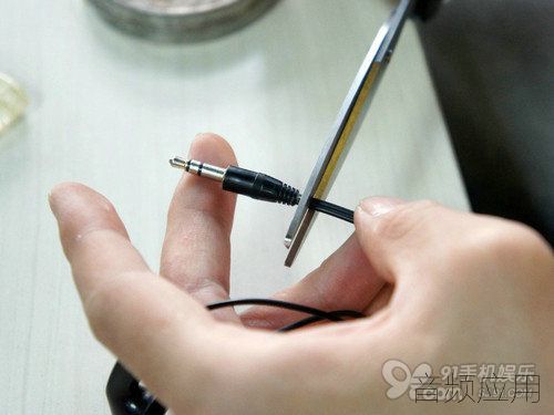

首先为这条饱经风霜的pt850更换镀金插头,将原来被修过无数次的插头直接剪下即可。
! N6 b1 y1 {. F, C& \; c$ P 81773417_4.jpg 0 a8 W) g5 ]9 x0 a

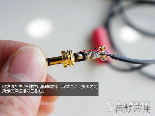

6 I; P5 r3 s5 @, i  s; C# d4 l( G电烙铁加热2分钟之后蘸助焊剂、点焊锡丝,按照之前所示的声道接好三根线。

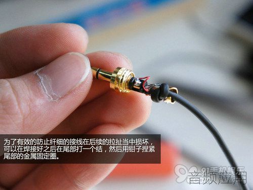

为了有效的防止纤细的接线在后续的拉扯当中损坏,可以在焊接好之后在尾部打一个结,然后用钳子捏紧尾部的金属固定圈。
9 u, |# Y: R% D# Z
. S% T/ L2 `2 X- r! a 81773417_9.jpg ; n( R- `$ o2 c' p$ K2 v

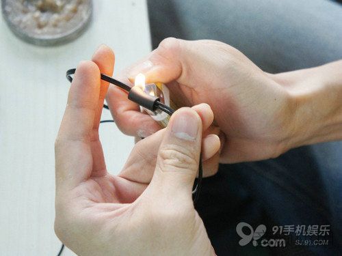

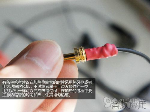

& S* Z' E) x) A/ [, z5 I0 S! c7 e有条件笔者建议在加热热缩管的时候采用热风枪或者用大功率吹风机,不过笔者属于手边没条件的一类,用打火机一样可以完成热缩过程,在加热的过程中要注意热缩管的均匀加热,让其均匀热缩。, u2 y) K/ j0 E
  l: N; Y* U! b3 Z$ M: Y) Q4 a
81773417_11.jpg / g7 U+ _  K! n7 E  a; v

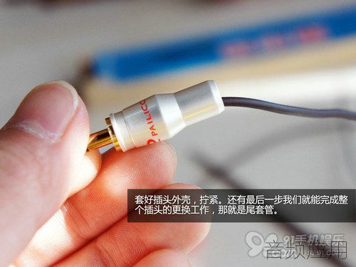

( r8 |+ L/ O; A" u( Q套好插头外壳,拧紧。还有最后一步我们就能完成整个插头的更换工作,那就是尾套管。
  S3 ]5 r& O! ^# U& T4 R: P; s) y% N0 f 81773417_12.jpg 3 b8 L2 c( j2 h+ |* F( ^

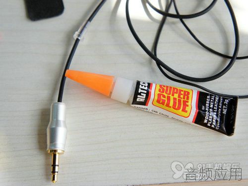

) a5 Y+ f# J+ `" y' d$ W由于买的这款尾套管的匹配度有点差,虽然是6mm粗细,但是很松卡无法完美卡在同为6mm口径的插头上所以在安装尾套管的过程中还是要使用烈性胶水502,沿着尾管伸进插头的周围轻点一圈,固定好位置即可。由于502的密度较低,在尾管插入后会有强烈的毛细现象产生,如此便能够不费力的使尾套管与插头完美接合。
9 v4 i# z2 |1 `; F1 K# r2 `0 {0 i, g0 q, }
0 m2 L& u5 r: i# P% p# R 81773417_14.jpg

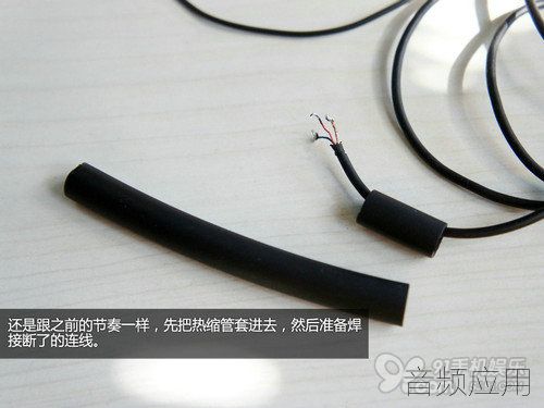

81773417_17.jpg   v. X! f$ p7 j" Q
3 D8 q0 a; O& I0 g还是跟之前的节奏一样,先把热缩管套进去,然后准备焊接断了的连线。9 ~1 J  K, y- J& U
, F8 }# O' I2 A- T2 L1 c7 j1 [1 C 81773417_18.jpg . }1 e! X! r. [+ C6 Q% b4 Y

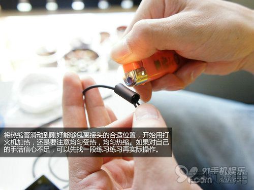

将热缩管滑动到刚好能够包裹接头的合适位置,开始用打火机加热,还是要注意均匀受热,均匀热缩。如果对自己的手活信心不足,可以先找一段练习练习再实际操作。
/ t: l2 p; S1 l. Z, x
! o) `/ P( @7 ?# e9 r+ v) |: L 81773417_20.jpg 7 n+ k" ~7 s; J) z& T0 C

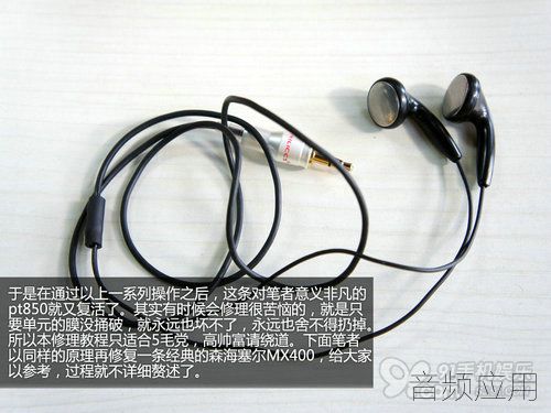

通常在修复对称设计的耳塞和耳机的时候,你会发现修复的耳机线变得一长一短,这么违和的事情当然不能容忍。所以你可以通过打开耳塞和耳机的单元部分来进行打结位置的调整,从而完美的调节分线的长短,让线材达到等长或个人喜好的长度。这款pt850本来就是等长设计,那么笔者就将其调整为等长就好。4 D  v$ w  R  l) C
: A" h0 k0 W# ~
, A5 {6 O5 F, }1 J" d 81773417_21.jpg % r+ C; W: j$ s9 R/ \: j
$ q/ g3 {8 D  `  [- u
1 B, F% e9 v+ y" C% g! \; {% m+ `# x于是在通过以上一系列操作之后,这条对笔者意义非凡的pt850就又复活了。其实有时候会修理很苦恼的,就是只要单元的膜没捅破,就永远也坏不了,永远也舍不得扔掉。所以本修理教程只适合5毛党,高帅富请绕道。下面笔者以同样的原理再修复一条经典的森海塞尔MX400,给大家以参考,过程就不详细赘述了。

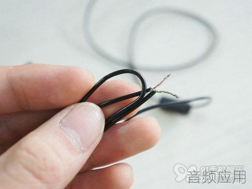

# m! P# T% A! [$ z/ Y/ D: @MX400分线部分的线材颜色与pt850不同,实际上许多耳机耳塞都是这样设计的,在实际操作焊接之前还是要对耳塞的线材所分管的声道有所了解,避免重复劳动。
& U( M. Y& r. X  `- P6 f4 ~: O 81773417_24.jpg 8 Z; e4 Q8 _9 @, H; Z3 n% g+ A
/ ]2 h3 V  L# n9 C; _( O

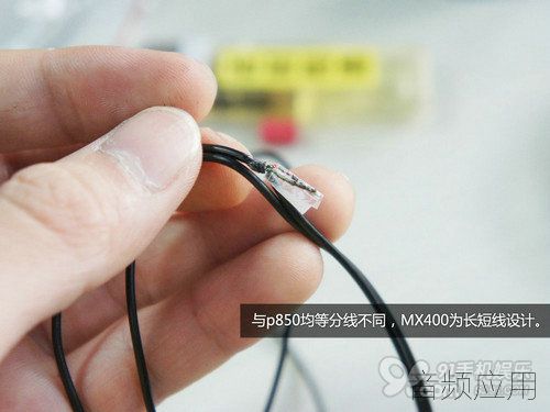

- T1 B& S# j9 ^与p850均等分线不同,MX400为长短线设计。
- V# _, l' K0 x 81773417_25.jpg 8 @2 |4 Y9 a  C& |! D2 F3 a! ?

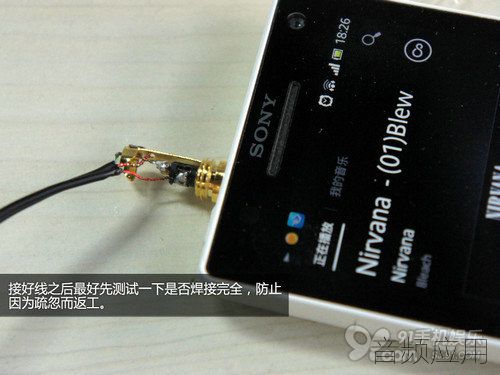

接好线之后最好先测试一下是否焊接完全,防止因为疏忽而返工。1 E$ B  S& t+ ~: c/ I

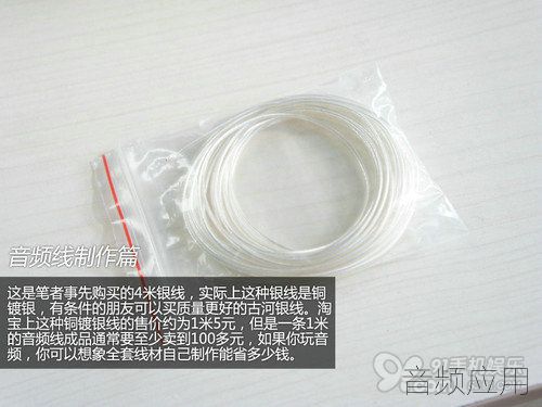

  b$ k( Y& E: V这是笔者事先购买的4米银线,实际上这种银线是铜镀银,有条件的朋友可以买质量更好的古河银线。淘宝上这种铜镀银线的售价约为1米5元,但是一条1米的音频线成品通常要至少卖到100多元,如果你玩音频,你可以想象全套线材自己制作能省多少钱。
* x8 h  M# H8 b+ N
; y9 f1 M% P) `
8 a% o: l# W+ T7 {8 O8 K; z 81773417_31.jpg . W; I7 Z0 J* Y9 M- u' _2 I5 e5 Y5 w
$ H5 R) o* a# l3 T6 I
  e+ E0 |: V* n2 w$ M
因为编线材有长度损耗,1米通常能编出0.7米左右,所以大家要事先想好自己所需的长度,根据情况裁线的长度。另外音频线一般可以编3股或4股,这也需要根据你的需求来设计。在这里笔者以3股为例,将4米线裁成等长3根,这样编好后能得到一根长度约为1米的音频线。

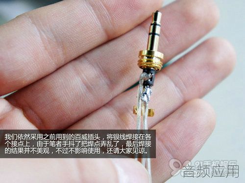

7 E% E7 _( N3 b9 U$ i+ m: |8 h我们依然采用之前用到的百威插头,将银线焊接在相应接点上,由于笔者手抖了把焊点弄乱了,最后焊接的结果并不美观,不过不影响使用,还请大家见谅。6 B8 O  D) K# U8 Y: f$ e9 B' _
* x" u6 S) N- f) W1 C 81773417_33.jpg . M4 c( m( [% \) ~

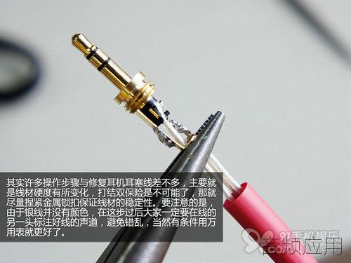

0 H( X0 O5 }$ J7 Y1 U0 }; k其实许多操作步骤与修复耳机耳塞线差不多,主要就是线材硬度有所变化,打结双保险是不可能了,那就尽量捏紧金属锁扣保证线材的稳定性。要注意的是,由于银线并没有颜色,在这步过后大家一定要在线的另一头标注好线的声道,避免错乱,当然有条件用万用表就更好了。! L  [: }) s) B5 g
81773417_34.jpg & O* S7 J& i! F8 b7 G, ^' y

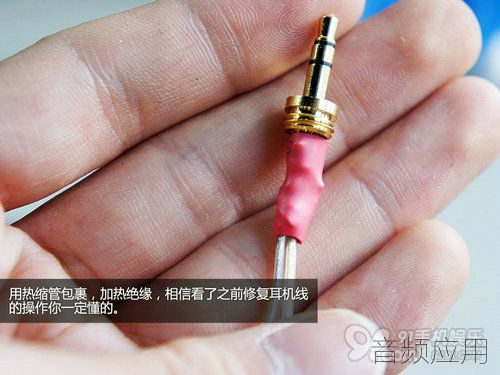

0 M. `0 G. g' k$ e2 z) |. [用热缩管包裹,加热绝缘,相信看了之前修复耳机线的操作你一定懂的。7 O0 ^7 O7 Z6 O/ t% @6 P
81773417_35.jpg 1 T; u+ g" c" y7 T- T

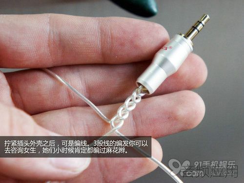

拧紧插头外壳之后,可是编线。3股线的编发你可以去咨询女生,她们小时候肯定都编过麻花辫。

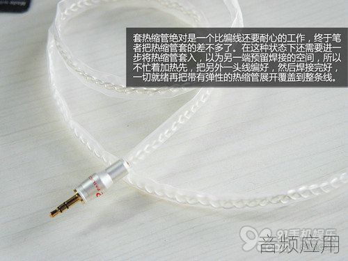

在编好大概70cm的线之后,我们开始套透明热缩管虽然同为热缩管,但是材质各不相同,用途也不同,在购买的时候大家还是应该多咨询一下卖家。
$ K' Q( G! C8 i% i
3 ~1 v6 L# I' Q5 C 81773417_38.jpg " o2 Y2 J* L+ x- T: J! w
) Y4 g; r1 S- Q套热缩管绝对是一个比编线还要耐心的工作,终于笔者把热缩管套的差不多了。在这种状态下还需要进一步将热缩管套入,以为另一端预留焊接的空间,所以不忙着加热先,把另外一头线编好,然后焊接完好,一切就绪再把带有弹性的热缩管展开覆盖到整条线。3 ?. M6 m4 r! U0 ~
81773417_39.jpg 7 d& @4 W* i' T  q2 g
" U, x& p4 e; U5 m, H5 @4 Y$ Q  q$ P# `9 T! f" b0 [( b5 d

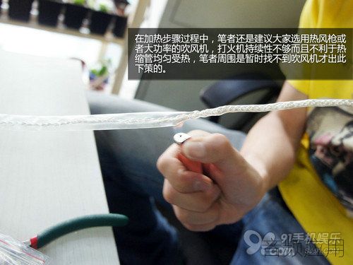

在加热步骤过程中,笔者还是建议大家选用热风枪或者大功率的吹风机,打火机持续性不够而且不利于热缩管均匀受热,笔者周围是暂时找不到吹风机才出此下策的。- z& ^/ w: P7 n5 y9 m
7 H- D5 j' W/ r8 i6 D( A 81773417_40.jpg
; \' U! k! Z/ V: |. _$ y* v9 s3 V+ B& Z) G# c
在忙活了一大顿之后,我们终于得到了一条外形美观,售价不菲的高频质初级发烧音频线,也算时间没白搭。感谢你欣赏本文,希望本文能够帮助你完成心爱的耳机和耳塞的修复,也能帮助你尝试自制音频线材省下一大笔开销。
