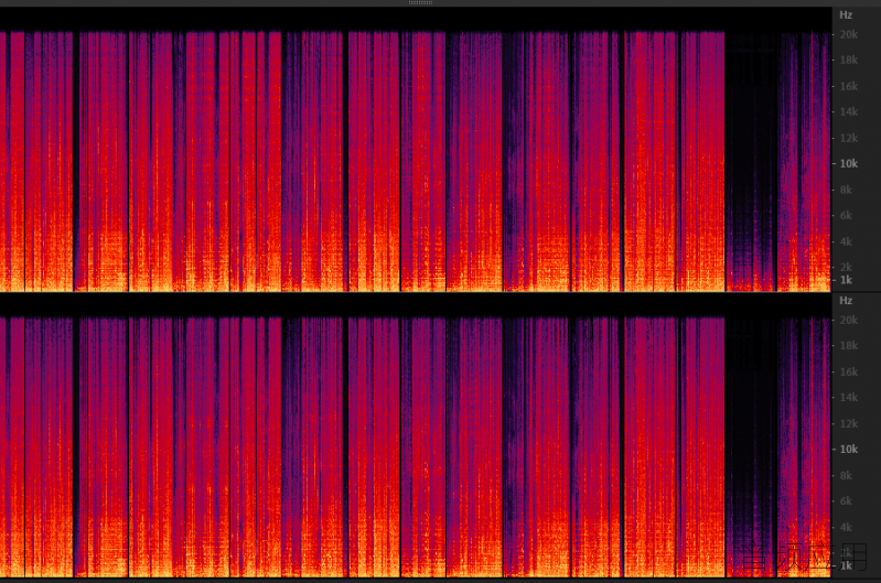

一是它太狠了,对于20kHz以上的声音几乎就是一刀切,比如下面这张图就是一段320kbps CBR编码的MP3音频频谱图,可以看到20kHz上面完全消失了,这种情况主要出现在CBR编码的MP3上面。
使用CBR 320kbps参数进行编码,可以看到编码后的音频频率上限就是20kHz
当然你也可以强行关闭编码器的一刀切行为。
这是开启使用最高品质VBR编码的MP3频谱,可以看到20kHz以上是完整的
一刀切虽然可以大幅减少音频文件的体积,但在实际听感上总会感觉缺了什么。

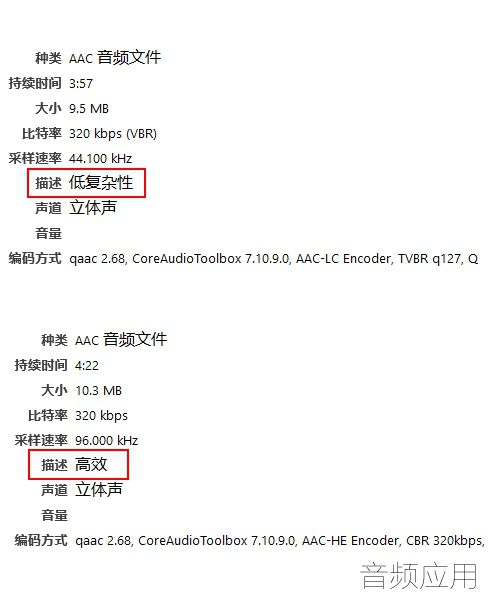

AAC-LC与HE-AAC
AAC-LC,或者叫低复杂度(Low Complexity)AAC,你可以将它看成是原版的AAC编码,它的编码规范写在MPEG-2 Part 7中,在MPEG-4 Part 3中就直接叫做AAC Profile,而HE-AAC全称High-Efficiency AAC,直译就是高效AAC,它的编码规范写在MPEG-4 Part 3中。主要区别是HE-AAC利用了一些新特性,在编码效率上有明显的提高,特别是在低码率情况下。
简单的关系图如上,可以看到HE-AAC包含了很多新特性,这些新特性帮助它实现了更高的压缩比。
