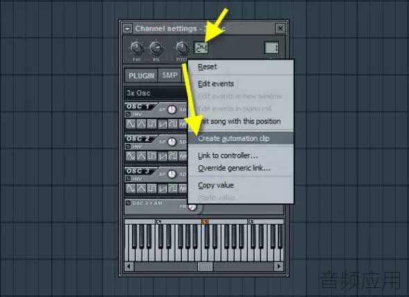

     首先第一步我们先来加载一个3xosc合成器,在这里我们全部选择trangle波形,请看下图,我们将每个信号的crs值都调到最下-24,这样我们在c5位置触发声音的时候出来的就是低音的效果了!

     终于到了最后一步,我们打开通道设置中的pitch窗口将其设置为24个半音,就是两个八度,之所以要用到这个参数,主要是想要最后给我们做好的bass做一个音高上的震动包络,让声音听上去更加的丰富多彩,做到这一步一个很好的电音贝斯我们就完成了,别忘了保存这个预制,方便后期再其他风格中调用哦!
