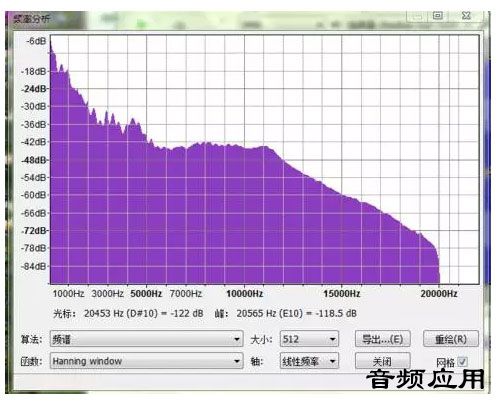

问题:无损音乐比一般的音乐就只是多出了高频的部分吗? 我按照网上的方法用软件分析出频谱图,如下: 这是无损的  这是320K的  可以看出无损比320K多出了20000HZ以上的部分,那正是超声波的范围,那我是否可以理解为:有些人能听得出无损与320K的差别而有的人不可以,是不是他们的听觉频率范围会比无法分辨的人大一点? PS:我借我舍友的几百块耳机听不出任何差别……T-T Goofy 回答: 通常,人能听到的声音频率大约是20Hz~20kHz,但是随着人的年龄增长,人能听到的声音频率的上限会逐渐降低,大部分的成年人,都听不到超过16kHz的声音。同时环境带来的损害也会降低听力,比如很多随身听都会有类似于AVLS(自动音量限制系统)的功能,因为长时间大音量,可能会带来听力的永久伤害。所以不同的人,对声音的分辨能力是不同的。

(前些年不是流行一个学生能听到、但老师听不到的手机铃声么?就是这个原理,可怜的老师听力下降,听不到高频的声音→_→) 早期的mp3文件,往往把频率在18kHz以上的部分全部丢弃,现在存储芯片的价格降低,所以很多时候会把这个上限提高到20kHz。 CD格式的音频,采样频率为44.1kHz,因为一次震动,至少要有两个采样点才能正确的复原波形,所以理论上CD格式的音频,它的频率上限就是22.05kHz,就如第一张图片所显示的那样,最高的频率,接近22kHz,而mp3把超出20kHz的部分砍掉了,就如第二张图片显示的那样,因为听不到的。 但mp3不仅仅是丢弃了高频信号而已,mp3还利用一些声学效应的原理,丢弃其他的信号,例如,两个不同响度的声音,声音较小的不容易听到,如果差别较大,就可能完全听不到,所以这一部分声音就会被丢弃,从而减少文件体积,码率越高,保留的这些声音细节就越多。具体的原理,可以自己google一下。
每个人对于声音的频率、响度等的辨识能力还是有差别的。的确有可能发生你说的那种情况,通常来说,mp3的码率越高,保留的细节就越多,也就越难分辨与无损音乐的区别。 实际上,如果器材相同,对320k mp3和无损音乐的听感进行双盲测试,应该有很大一部分人是完全分辨不出来的,包括很多号称金耳朵的发烧友。承认自己就是木耳也没什么不好的,省钱啊,不用折腾自己去换好的器材了,省力啊,也不用四处求种下无损了:) 马力的小小花 回答: 耳机烧友一枚,曾经在群里做过测试,同一首歌,CD抓轨的无损,分别转化成128,192,320之后全部又转成了320(伪320,因为丢失的部分已经无法恢复)做双盲测试,群里参加测试的100多人,没有一人准确的分辨出来!!!没有一个人!!!!号称能听出APE和WAV区别的,排音质的时候居然能把128放在320前边,3种码率的好坏辨别呈现出随即状态。 再加上叉烧网做的话筒测试,基本可以断定,一般群众爱好者,对音频没有识别能力。 那是有时候确实能够听出128和320的区别,包括用笔记本外放的时候,其实那只是本身的音源太差了。 更有甚者,一些耳机烧友玩疯了,虽然不至于雅鲁藏布江水电那么夸张,但是能听到30khz都敢说,下限到5hz都敢说。 正常来说,成年人基本上就听力最高就到16khz了,所以这个时候MP3是完全满足的,有个别人可以达到18khz,20khz的真是稀少。对于听不到的声音,说“能感觉得到”……我还能感觉得到红外紫外,看到的色彩比你更斑斓呢!
