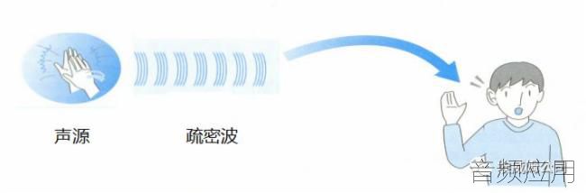

  我们都知道,声音是由客观物体振动,通过介质传播,并作用于听觉系统而产生的主观感觉。“声”由声源发出,“音”在传播介质中向外传播。此文中,小编主要就声音产生的必要条件之一——“声源”谈谈自己的理解。
