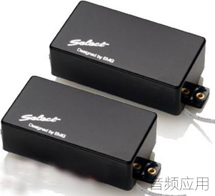

双线圈拾音器:
双线圈拾音器有开放式和封闭式的两种,上图是封闭式的双线圈拾音器照片.
双线圈拾音器是由缠绕在两排6个磁石上的两个线圈构成,在研发过程中人们饱偿双线圈两组磁石的磁性之苦,最后
发现只有把两组磁石的磁极相反的组合,才能达到基本的目的,但由此又产生了两组磁极相反的结构磁性互相抵消
的问题,在双线圈问题上可以说是饱受痛苦和折磨,最后才逐步解决了这些问题。人们研究双线圈的初衷很单纯,
就是为了增加电吉他的信号和输出动态,但相位抵消的难题,一直成为研究的核心技术,因此在不同的双线圈拾音
器上,其性能和技术指标差异很大,总有些人认为装在电吉他琴体上的拾音器越多越好,其实未必,原因之一
就是“相位抵消”问题,如果技术指标不合适,往往会势得其反。双线圈拾音器音色厚实、丰满、温和、声音出力较
大,但并非说只要双线圈的一定都好,这与厂家的技术和经验关系很大。有一些伪劣双线圈的拾音器音色发呆、发
顿、高频衰减很大,原因之一就是“相位抵消”技术不过关。
世界上拥有成熟稳定的技术的双线圈电吉他,首推Gibson(吉普森),此外不错的有ESP、Parker 、ashvrn(勇
士)、Jackson 、bannez(依班娜次)等。
双线圈拾音器比较适合重金属、布鲁斯、爵士等风格,使用双线圈拾音器,电吉他一定要用过硬的品牌,而对一些价格
很便宜的则要更加小心。

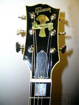

1、Gibson(吉普森)
Gibson(吉普森)是世界上第一款电吉他的研制着,这是一个电吉他的标志性品牌之一,属于高档电吉他。Gibson
电吉他一直承袭自己的风格,音色宽厚、大气。
Gibson(吉普森)电吉他具有无可代替的特点,琴体较厚,琴头和琴颈大都是一体的,以双线圈拾音器为主,多以
枫木和桃花心木为主要材料。
Gibson(吉普森)电吉他具有极性的声音线索,无论是主音还是伴奏,都非常具有魅力,尤其是在大气,宽厚的声
线中,还具有与众不同的含蓄感和忧伤感,总之这是一个音色、外型都堪称完美的一流电吉他品牌。

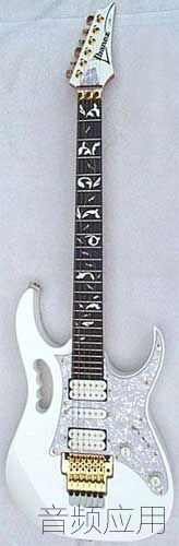

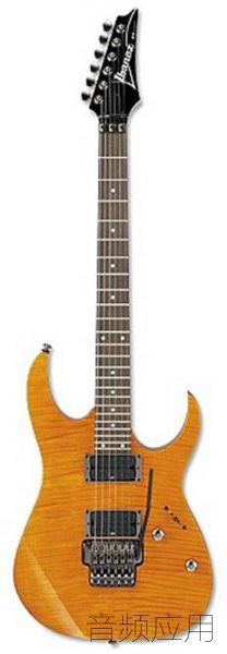

3、Ibanez(依班娜次):
Ibanez(依班娜次)电吉他在众多名牌电吉他中属于比较“大众化”的品牌,这款品牌电吉他大多使用双线圈和
单、双混合线圈的拾音器,带弦锁,微调和双摇把装置,外型比较漂亮,指板较薄,音色的中频比较丰富,琴体材
料大多为主椴木,枫木等,比较适合独奏和失真类音色,由于带弦锁和双摇把装置,可以使用摇把制造出一些声音
特效,非常适合那些喜欢摇把技巧的演奏者。
Ibanez电吉他的虽然算不上经典,声音没有个性,但非常好听,非常适合流行摇滚。

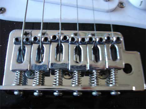

4.摇杆与下弦枕装置:
上图是Fender(芬达)电吉他常用的装置,能把摇杆下压颤动产生较大的颤音,这个装置看上去很简单,但很实
用,对一般颤音已经足够,这种装置可以说是充分体现了“简约即是智慧”的设计理念。
上图是双摇装置,这种装置可以下压,也可以上提,很获得很夸张的颤音以及一些特殊音效,像Ibanez(依班娜
次)电吉他的很大款式都使用这种装置。这种装置必须把上弦枕锁住,以防止巨烈摇动时琴弦跑弦,如果跑弦则用
后面的六个螺丝进行微调。
双摇装置对工艺要求比较高,如果这些装置工艺不过关,会带来很多麻烦,特别是对一些比较便宜的,带双摇弦锁
装置的电吉他则一定要慎重考虑。

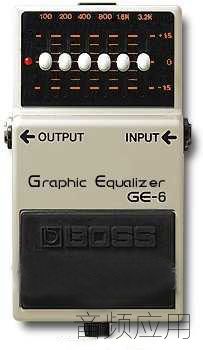

●EQ (均衡)
又叫参数调整器,频率调整器,相当于一个电吉他的小调音台,由于普通的调音器难以调到电吉他突出中、高频要
求的动态范围,这款专用EQ就是专门针对电吉他音频特性设计的,它可以极大的改善电吉他高、中、低频的动态
范围,弥补其他一些周边设备的不足。
