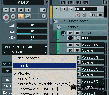

点击你需要使用KONTAKT的MIDI轨上的“Out”(MIDI输出),将显示出这条MIDI轨可用的所有MIDI输出端口列表,在这里我们可以看到KONTAKT(如图),点击它,KONTAKT就被挂在了这一轨上。然后激活这条MIDI轨的录音状态,KONTAKT就可以使用了。

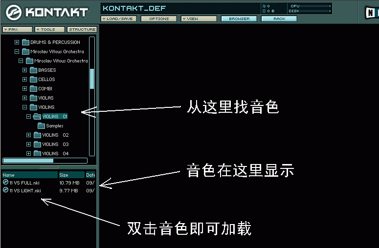

主要分左右两部分。左边是一个浏览器,它又分上下两部分,上边的部分是整个电脑的资源管理器,从这里你可以浏览你电脑中所有的文件夹,通常我们就是通过这个浏览器来找音色的。
不过有一件事情要注意,KONTAKT目前版本的浏览器还不支持中文,所以,凡是中文名的文件夹和文件,在这个浏览器里显示出的都是乱码。这是KONTAKT的一大遗憾,不过相信以后的新版本会改进这一点。所以我们要注意,拷在硬盘上的音色,其文件夹一定要起英文或拼音的名字,以便寻找。
右边的部分是机架,想象一下……对,就是那种传统的装硬件音源用的机架,不同的是这个机架不需要螺丝钉。呵呵~~加载的音色会以音源模块的形式显示在这个机架上。

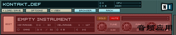

首次启动KONTAKT,机架上将会有一个空白的乐器,这是用来自己采样的。由于我们一般都是使用现成的音色盘,所以可以暂时不理会它。用鼠标在乐器上点一下,这个乐器变红后,按一下键盘上的删除键或退格键就可以删除乐器。
让我们在浏览器里寻找一个已经拷入硬盘的装有KONTAKT音色的文件夹,我以拷在硬盘上的一套管弦乐音色为例,打开它的VIOLINS(小提琴)文件夹,我们便可以在浏览器下边的音色选择窗里看到这个文件夹里音色的名字,KONTAKT音色的图标在这个音色窗里显示的是一个小圆圈里有一个小闪电。
如果打开一个GIGA、KONTAKT、SF2格式的音色文件,我们可以看到里边有一个叫做Samples的文件夹,打开看看,下边的音色窗里显示的是什么?呵呵,是一堆wav文件,哦,原来这个音色所使用的采样素材全放在这里头。(如图)
现在我们明白了,采样文件的作用,就是把这个音色的那一堆采样素材分配到你的MIDI键盘上去。这正像我们开始时所举的那个钢琴的例子一样。呵呵~好,那么接下来,双击音色,这个音色的乐器模块就被加载并显示在右边的机架上了。现在弹一下MIDI键盘,呵呵,你就已经可以听到这个音色了。
需注意,加载比较大的音色,可能需要稍等片刻。
另外,也可以选择软件上的LOAD/SAVE里的LOAD??LOAD TO NEW INSTRUMENT来寻找找音色。道理相同,只是它使用Windows的浏览器而已。

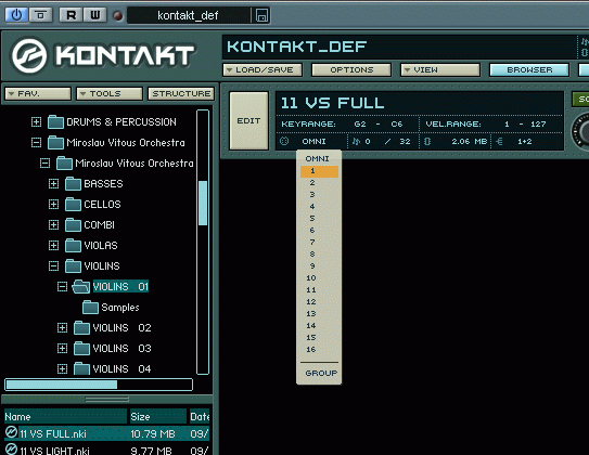

接下来,为这个乐器选择MIDI通道,一共有16个通道。这意味着你可以在一个KONTAKT里同时加载16种音色并给不同的MIDI轨使用。如果你想使用更多的通道,那么,呵呵,可以再打开一个新的KONTAKT,嘿嘿,这点上我们也看出了软件的方便之处,想想看,要是硬件的话,哈哈,你就再去买一台吧~~

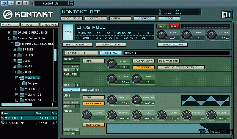

按下音色模块上的EDIT(编辑)按钮,将会显示出Mapping Editor(映射编辑器)、LoopEditor(循环编辑器)和Group Editor(模块编辑器),我们可以通过这些对这个音色进行编辑。EDIT按钮弹起后,乐器模块的编辑区就会折叠起来以减少所占用的屏幕空间。
编辑区里的Mapping Editor(映射编辑器)、LoopEditor(循环编辑器)和Group Editor(模块编辑器)这三个编辑工具功能十分的强大,同时这部分的操作也稍复杂。其实,我们一般使用现成的音色盘,也并不需要经常去自己去调节音色编辑区操作的映射编辑器、编组、Loop编辑器等。纸短话长,关于音色编辑区各部分的操作详细方法,我们下一次再详细地聊吧。
