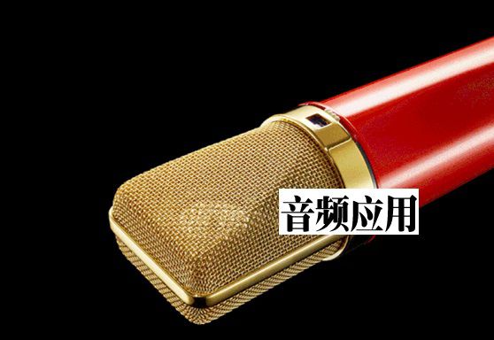

它装置了大双振膜传感器,该装置有三种指向性:全向,心型,8字型。由金属头罩下面的一个开关来进行选择。在它的后部安装有一个10 dB减弱开关。它能使话筒处理高达127dB的声压而不会变调。此外,它可消除在近距离内讲话时所产生的低频噪音。! @5 s) ]2 V, j: ~. D
; Z! Y) }; A2 R/ j5 b" ^1 T( q
201908221012460250750.jpg 5 G% J7 y1 n2 F) a
