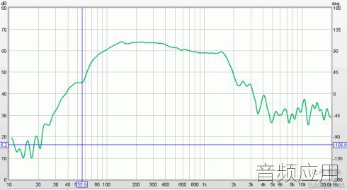

初步非专业地下室频响(+6db EQ @50hz),请无视db绝对值:

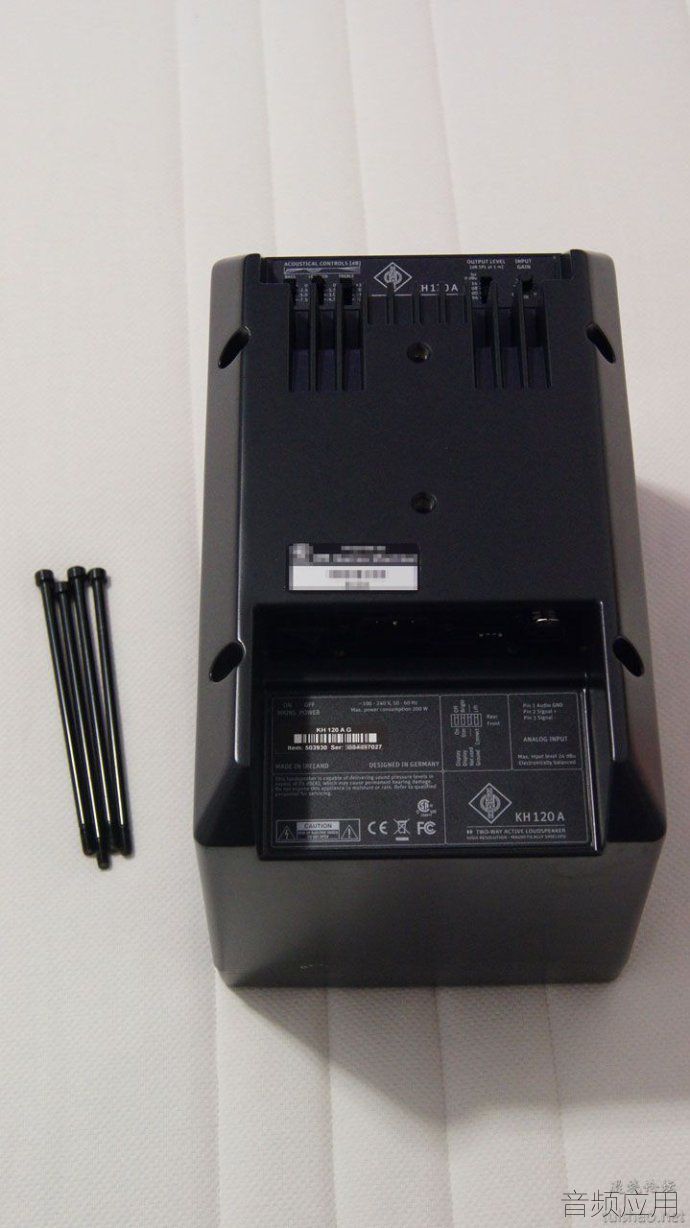

1:箱体主螺丝。
2:分离箱体很吃力。第一步就碰到了麻烦。密封的胶圈其实有一层油封状的半液态粘性物质,拆解之后就干了。这也是不建议其他用户拆解的首要原因。

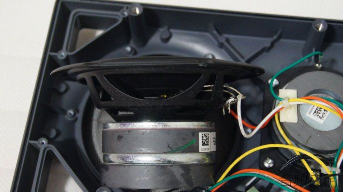

5:高音喇叭。磁钢的吸力很强劲,分频点2khz,丝绢阻尼平滑的金属振膜,谐振峰很低。

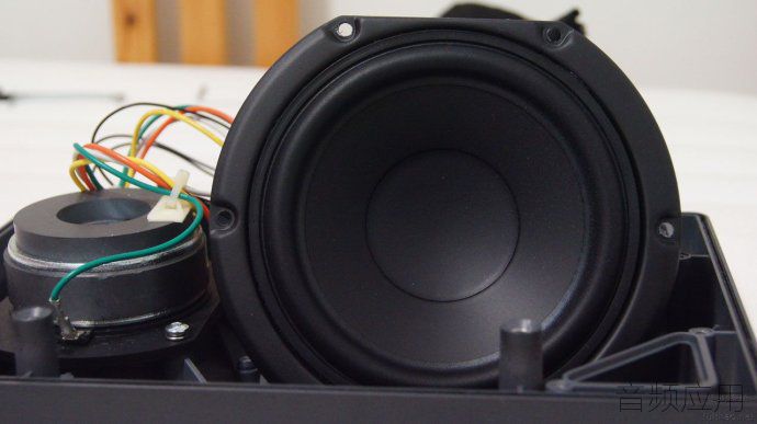

8:低音喇叭。盆架看起来像威发/Peerless的SDS系列。然而这只是表象,这个低音喇叭的电感极低,比Peerless最高的HDS系列还低。毫无疑问,是个定制的高级单元(顺便说一句,8030B的低音单元振膜不一样,但电感同样特别低)。
9:低音喇叭侧面图。双磁钢,+-5mm的50hz正弦波毫无杂音,是个级别很高的单元。Peerless的顶级NE149W都做不到这一点。
