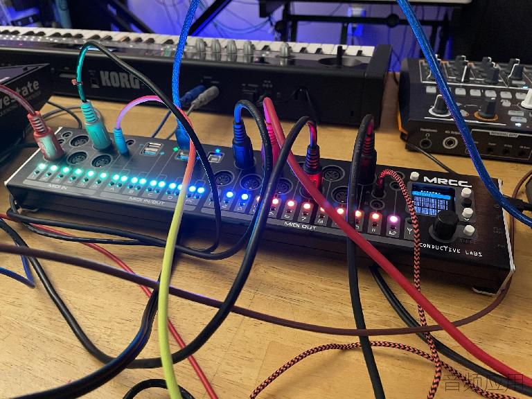

MRCC全称MIDI Router Control Center,顾名思义它是一个可以作为控制中心来使用的MIDI路由器,支持双向USB-MIDI、传统MIDI输入/MIDI输出、小三芯MIDI接口之间互相灵活自由的路由。
除了路由以外,MRCC也可以作为MIDI信息过滤器使用,其具备一个彩色OLED屏幕的操作界面,可存储预置,也可以为设备做快速的MIDI检测。
观看MRCC介绍视频:
MRCC的接口包括:
5个传统DIN接口的MIDI输入
2个小三芯的MIDI输入/输出
4个USB Host接口(用于连接MIDI键盘之类的)
12个传统DIN接口的MIDI输出
1个USB Device接口(用于连接电脑)
MRCC所有接口都在上面,没有侧面的接口,可以省掉宝贵的桌面空间。然后它的大小正好可以上到19英寸的机架上使用。
Conductive Labs 最新发布了一款功能强大的 MIDI 路由器 MRCC(全称 MIDI Router Control Center) ,专为解决拥挤的桌面音乐空间而设计,提供了一种新颖、快速的 MIDI 路由解决方案 。
MRCC 把 MIDI 接口设计为从顶部垂直插入,从而释放出宝贵的桌面空间。每个输入和输出都只需一个按钮,选好一个输入,然后再选择需要路由到的输出即可。内置的彩色 OLED 显示屏让你无需接入电脑也能轻松设置所有内容,其活动状况可显示在 OLED显示屏和每个端口的 RGB LED 灯上。
MRCC 具有11 个输入和 17 个输出,包括 5个标准 MIDI 插孔 、3.5MM MIDI 插孔(A / B )、4 个 USB 主机端口(每个端口各有 4 个虚拟 USB MIDI 输入端口)和 12 个虚拟 USB MIDI 端口的 USB 客户端(PC)连接。更多高级功能均可在显示屏中进行设置,如过滤、通道映射、MIDI工具和MIDI效果配置等,完成设置后还可保存设置以备再次调用。
Conductive Labs 还开发了两个可选配件: MRCC Remote 7 是远程控制器,支持用以太网网线连接 MRCC,还有一副机架耳可将 MRCC 固定在19英寸标准机架之上。
技术规格
输入:
5x5 针MIDI 接口
2x1 3.5mm TRS
4x USB 2.0主机端口
1x USB 2.0  端口(用于连接 PC 或 Pad )带12个 USB MIDI 虚拟输入和输出。
输出:
10x 5 针MIDI 接口
2x2 3.5mm TRS
1x USB MIDI接口端口(用于连接 PC 或 Pad )
4x USB 主机端口
高级功能:
信息过滤器 - 时钟、事件开/关、CC、程序更改、停止/启动/继续。通过特定的路由、输入或输出端口进行过滤。
修改器 - 通道映射、力度增减、CC 增减和映射、键盘层和分离、换位、改变(随机和概率) 。
工具 - 可保存/加载127个预设、端口标记、MIDI消息监控和可视化MIDI监控 。
更多功能 - MIDI CC 控制内置的琶音器和 MIDI时钟、CV时钟输出和“光显” 模式。
可选配件 :
MRCC Remote 7 : 铝制外壳,配有 5×5 针MIDI接口和2x3.5MM TRS输出,通过以太网网线连接到MRCC
MRCC 2U 机架耳:一副用于将MRCC安装在标准19英寸机架上的机架耳。
MRCC 现已在官网开启预售,预订价格:390美元(上市价:429美元),2021年4月发货。
