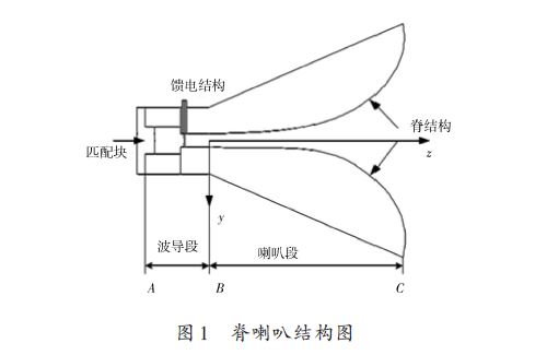

  脊喇叭结构如图1 所示。喇叭馈电采用同轴线馈电,同轴线的内外径设计保证和50 Ω匹配。根据同轴线特性阻抗公式:

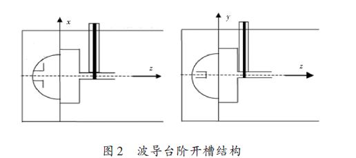

  喇叭天线的馈电部分是内径相等的波导,由于脊波导与匹配块连接部分需要有空隙,采用在匹配块上开半球形槽的办法来满足。同时在脊波导段上有台阶设计[1],仿真发现,有台阶的脊波导对天线驻波比有很好的影响,通过调节台阶的厚度,达到优化的驻波比。结构如图2所示。

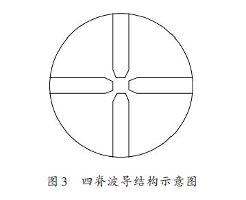

  脊的宽度和脊间距对喇叭天线的工作带宽有关键作用,设计宽频带喇叭天线首先要保证馈电波导在整个频带范围内有好的电特性。脊的终端由尖顶削成平顶,如图3所示,这样设计是为了减小四个脊终端之间的相互影响,同时减小了脊间距,以及使加工方便。

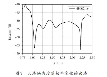

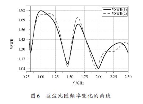

  图6是双端口天线在0.8~2.5 GHz频段上驻波比的变化曲线,其中虚线和实线分别表示前面(离匹配块近)和后面(离匹配块远)馈电端口的驻波比,由于两个馈电位置离匹配块的距离不一致,引起两个馈电端口的驻波比不能保持完全一致。从仿真结果看两个端口的驻波比都达到小于2的参数指标要求。端口之间的隔离度随频率变化的曲线如图7所示,两个端口的隔离度大于40 dB.

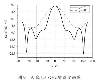

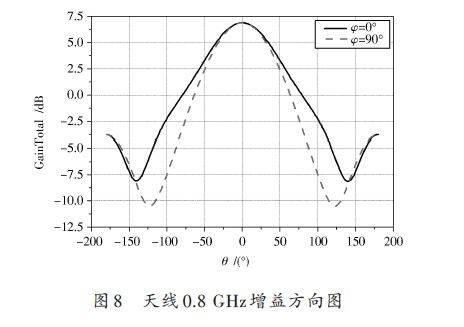

从图8~图10是几个典型频率点(0.8 GHz,1.5 GHz,2.5 GHz)的二维增益方向图,实线和虚线分别表示的是E面和H面方向图,方向图的主瓣较宽,没有出现栅瓣,整个频段内方向图保持很好的方向性,天线能量集中。

  从优化仿真的结果可以看出,四脊喇叭天线在0.8~2.5 GHz整个频段内驻波比VSWR<2,双极化端口的隔离度dB(S(2,1))<-40 dB,满足设计指标要求,整个频段方向图保持很好的定向性。
