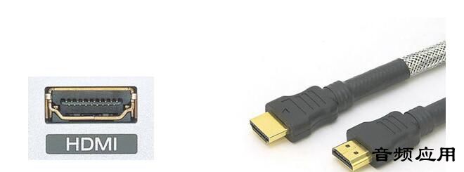

什么是HDMI
HDMI接口是一种未经任何压缩、全数字化的统一连接标准,使用单一缆线,为消费性电子品与个人电脑产品提供HD品质的输出功能。
HDMI技术专门是为了现在与未来的HD娱乐系统而设计,使用单一缆线,即可传输数字视频、多声道环绕音频与先进控制信号,利用单一连接,即可取代多达十一种旧式缆线。简单化的设计与其高超性能搭配无间,HDMI高带宽、全数字化与完全不经压缩的特性,为使用者带来无与伦比的信号品质。
HDMI已经广泛应用于各种数码产品上,如平板电视、液晶显示器、多媒体电脑、蓝光光盘播放器、电子游戏主机、DVD碟机、高清播放机,投影仪、数码摄像机等。
HDMI连接功能让使用者同时享受单一缆线标准的方便性与高速数字化连接的效能。
