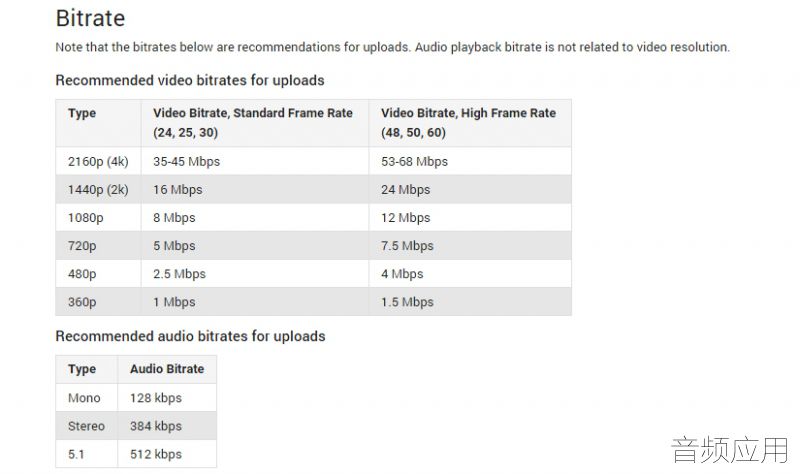

其次,确保您的“源”和“输出”设置完全匹配。如果由于某种原因不是这种情况,请在“基本视频设置”窗口中单击“ 匹配源”按钮。为了从编辑中获得最高质量,您需要进一步调整比特率设置,这实际上是大多数人感到困惑的过程中最棘手的部分。
根据YouTube的官方建议,高清视频的典型比特率应设置为8 Mbps。值得一提的是,虽然没有比特率限制,但是YouTube提供了一些建议的比特率,供您参考。如果要上传4K视频,则应根据素材的帧速率将比特率设置为35到68 Mbps。
考虑到您正在编辑高清视频,您的目标比特率视频应设置为8 Mbps。通常,Premiere Pro CC中的“目标速率”是确定渲染文件实际大小的设置。这不是最大比特率。您可以根据需要任意更改后者。不过,它不会显着影响视频的文件大小。
但是,如果您的素材中有一部分包含一些高质量的图形或高动态视频,Premiere Pro算法将使用“最大比特率”压缩这些部分,从而在整个视频中保持最佳质量而不会影响其文件大小。
请务必注意,只有选择1 Pass或2 Pass Bitrate Encoding时,此方法才有效。根据经验,2 Pass比特率编码是更好的选择,因为它可以提供最高的图像质量。请记住,尽管此选项会延长渲染时间,但是您将获得最佳的编辑质量。
至于音频,选择AAC格式和320比特率就可以了。最后但并非最不重要的一点是,在单击“导出”之前,不要忘记选中“使用最大渲染质量”。
最终, 当我使用2 Pass比特率编码导出24p或25p高清视频时,通常将目标比特率设置为8 Mbps  ,将最大比特率设置为16Mbps 。如果您对最终结果仍然不满意,可以进一步调整“最大比特率”,但是根据我的经验,以上设置在大多数情况下都绰绰有余,可以在图像质量和文件大小之间实现最佳平衡视频。
