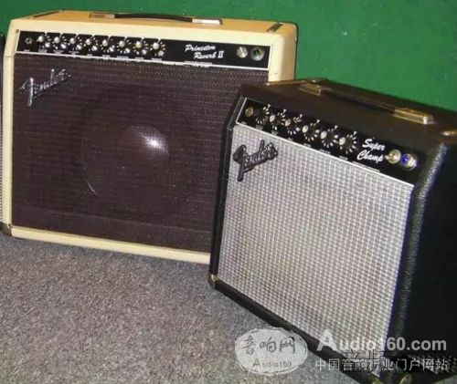

  翻译过来,它所表达的意思为“90分贝(SPL)与1瓦的功率,在距离扬声器一米的距离产生的声压级是90分贝。”高效的扬声器的灵敏度会更高,反之,低效的扬声器则会有着较小的灵敏度。高效的扬声器会让你的音箱变得更为响亮。(如图1)
  图1:尽管这两款音箱的功率几乎相同(20瓦与18瓦),但左边音箱由于安装了高效的扬声器,那么它的声音则更加响亮。

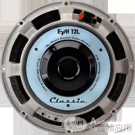

  所以请记住,增加音箱的功率会让它变得更加响亮,增加扬声器的灵敏度会让音箱在可用的功率范围内有更高的功率。所以,这也意味着任何音箱的“响度”都不能只凭借瓦数来进行判断。你必须知道扬声器的功率处理能力和敏感度等等,这些是能够让音箱响度增强的重要因素。如果你的15瓦音箱安装了相对低效率的扬声器,但是它的响度足以满足你的要求,那么你不必专门购买一款高瓦数的音箱——你只需要更换一个高效的扬声器,比如Electro-Voice EVM 12L(图2),这样做既可以满足你对音量的需求,也无需更换整个音箱。同样,你可能也并不需要一个100瓦的音箱;如果将50瓦音箱中的95dB @ 1W / 1m扬声器更换为101dB @ 1W / 1m的话,它们在音量水平上则有非常明显的变化,你需要去接受....实际上,当在使用低效扬声器时,100瓦的甚至还没50瓦的来得响亮。
  图2:将低效扬声器更换为高效扬声器,比如这款E/V EVM 12L,这会让音箱变得更加响亮。
