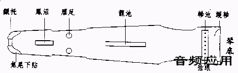

  “琴头”上部称为额。额下端镶有用以架弦的硬木,称为“岳山”,又称“临岳”,是琴的最高部分。琴底部有大小两个音槽,位于中部较大的称为“龙池”,位于尾部较小的称为“凤沼”。这叫上山下泽,又有龙有凤,象征天地万象。
岳山边靠额一侧镶有一条硬木条,称为“承露”。上有七个“弦眼”,用以穿系琴弦。其下有七个用以调弦的“琴轸”。琴头的侧端,又有“凤眼”和“护轸”。
  自腰以下,称为“琴尾”。琴尾镶有刻有浅槽的硬木“龙龈”,用以架弦。龙龈两侧的边饰称为“冠角”,又称“焦尾”。
  七根琴弦上起承露部分,经岳山、龙龈,转向琴底的一对“雁足”,象征七星。
琴面上有十三个“琴徽”,象征一年十二个月和一个闰月。
  古琴的音箱,不象筝等乐器那样粘板而成,而是整块木头掏空而成。其音箱壁较厚,又相对较粗糙,所以其声更有独特韵味和历史的沧桑感。
  琴腹内,头部又有两个暗槽,一名“舌穴”,一名“声池”。尾部一般也有一个暗槽,称为“韵沼”。与龙池、凤沼相对应处,往往各有一个“纳音”。龙池纳音靠头一侧有“天柱”,靠尾一侧有“地柱”。使发声之时,“声欲出而隘,徘徊不去,乃有余韵”。
