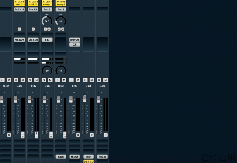

这几个都是我以前根据不同工作而建立的工作模板,这个界面就已经非常接近各大DAW的调音台界面了,在轨道的上方和下方,可以随意选择输入来源和输出通道。
也就是说,metric halo上的任何接口,都可以接收到所有经过了声卡的信号。比如可以把所有的信号,都通过一根USB线,直接统一路由给手机,并且可以对所有声音进行独立调整和处理,这对于有手机直播需求的老师是非常便利且有效的。
那继续从上往下说:

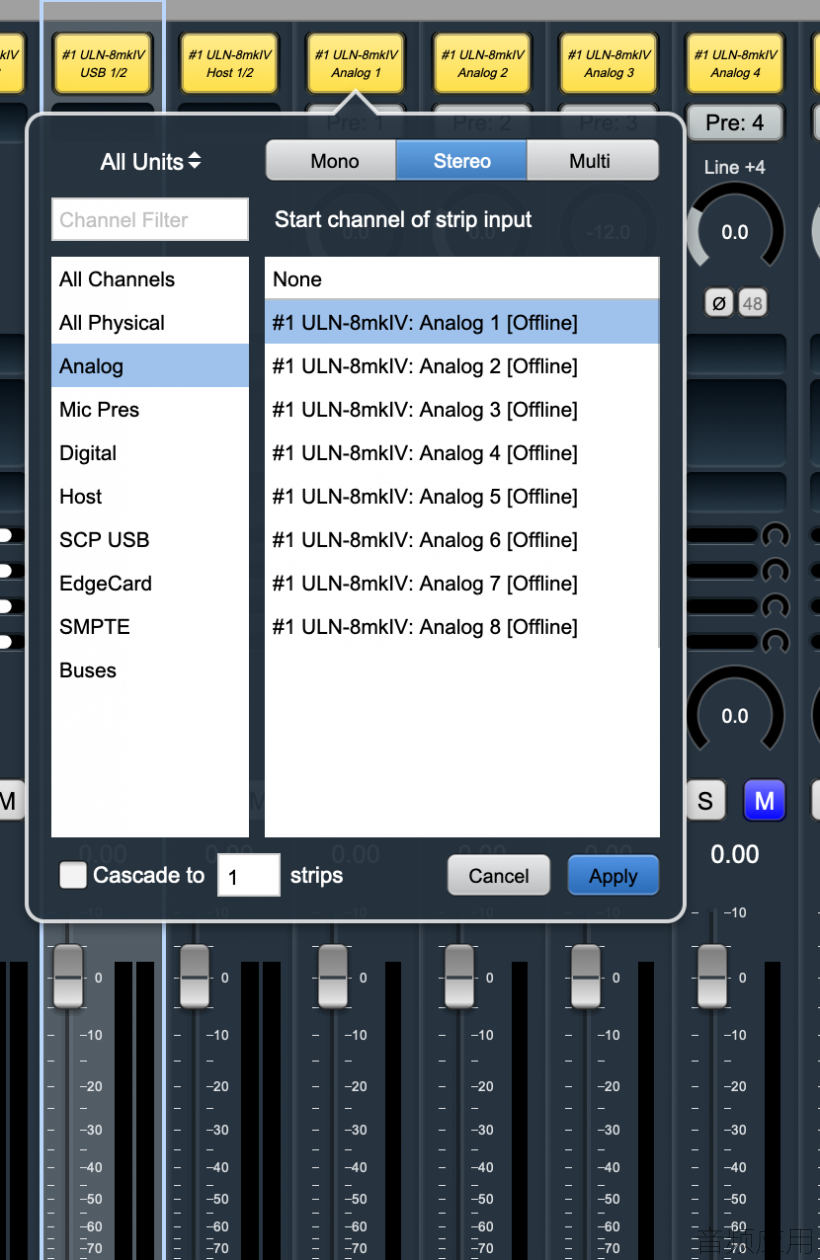

在第二排的To Host插槽这里,可以选择当前的输入和轨道,在DAW里对应的是第几个接口,也就是说任何您现在DAW里的IO设置,也都可以在MIOConsole3d里完成。
继续往下,在红色框选的区域,可以对轨道的输入模式和增益进行调整,在绿色圆圈中,可以调整输入模式,并且在MIC模式下可以开启48V幻象供电。
再往下的部分,就开始展现MIOConsole3d的强大之处了!
在inserts区域,可以在当前轨道插入插件,而且,只要购买了metric halo的声卡,就可以在MIOConsole3d里使用全套的metric halo插件,而不再需要单独购买!
使用过metric halo插件的老师都很清楚,这是一套素质极高的插件。而如果您建立了AUX轨道,那么就可以像上面的图片一样,在每个轨道上看到所有建立的AUX轨道,并且可以单独调整该通道对每个AUX轨道的发送量,而且每个AUX轨道还可以继续插入插件,并且继续路由,这已经完全是DAW级别的操作了。
