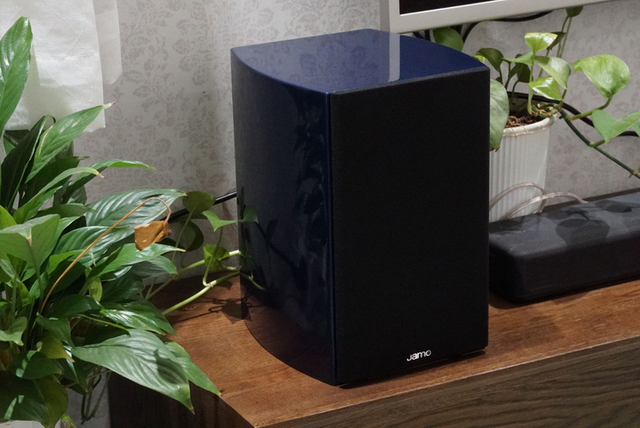

箱体尺寸为212x230x295mm,以我的感官认知,属于较大型的箱子,而对比前几个月写的杰士R-51PM有源音箱,也就在高度上稍微低几厘米。
重量方面,说明书内只给了个11. 8公斤的数据,而官方描述页只给了个13.2公斤的数据,所以,具体的主箱、副箱各重多少,我也不清楚,总之比杰士R-51PM明显沉,也比之前简单对比的几个竞品音箱要再重点。

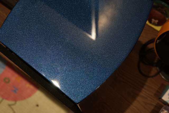

机身外表工艺据悉是钢琴烤漆+镀晶。触感柔和厚实,观感高贵雅致
蓝色很美,实物比照片要再令人心动些。网罩吸附式,可轻松拿下来。
箱体的每一面都有烤漆工艺,即便是底部和背板(主箱背板是拉丝金属)。为防止剐蹭,C707PA也有附赠8个脚垫,建议在调试前贴好。

设计的太漂亮,以至于每次走进客厅都会被它先美到,并赞叹不已,我相信大多数人会被它这种又淡雅,又风骚的质感吸引。
试听报告基于如上寒酸布局,仅供参考。
