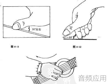

右手整体姿势
参照下面的图,你会发现右手与左手一样,都是轻松自然,也就是不僵硬不做作,手臂和手指都要自然弯曲。
具体地说,右手手指各个关节到手腕,直至肘部和肩膀,全部松弛而随意,没有任何附加的外力,自身感觉很舒适。此外,肘关节轻靠在琴体凹凸处,手掌放于接近音孔的地方,整只手大致与琴面平行。另请注意:手掌与琴弦并不像有的人想象的,苛求成九十度直角,而应该以个人手腕自然弯曲度为准绳,只要舒适轻松即可。
以上只是右手整体姿势的大概轮廓,实际弹奏以及分解到各手指还有其他一些要求。一般情况下,每个手指不要离弦太近也不要太远(大约一公分左右),太近容易触碰旁边琴弦弄出杂音,太远又影响速度。
而初学者为了培养和固定良好的手型,可以有意识地把某个手指停放在某一琴弦上。例如练习1、2、3指弹拨时,可以把拇指搁置在6或5弦上,反之练习拇指弹拨时,可以将其余手指停靠在1、2、3弦上。

右手拨弦奏法
右手主要分为靠弦奏法和钩弦奏法两种。
钩弦法的姿势或弹法是这样的:右手指朝掌心用力勾弹,就像画有力的弧线,此法特别适合民谣吉他高音弦部分,可清晰地拨奏出类似分解和弦和铿锵的节奏型伴奏等。
而靠弦法的姿势则是手指朝内下方拨奏,其动作完毕时手指正好停放在下一条琴弦上,民谣吉他的4、5、6弦经常采用这种方法,它适宜演奏丰满的低音和厚实的旋律。如下图示意。
