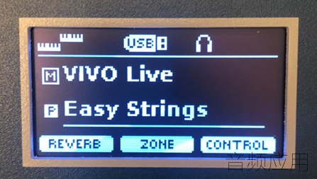

音色叠加方法:首先,我们任意选择上述四个按键的其中一个按键按下(比如说MAIN按键),此时MAIN按键上的指示灯即点亮,然后我们在MAIN按键上方的两排音色按键里随意按下一个音色(比如VIVO Live),此时这个VIVO Live音色就已经加载到MAIN按键里了。
当我们想要叠加第2个音色时,在其余的3个按键中再随意选择一个(比如说PEDAL按键)按下,指示灯亮,然后我们和上述方法一样,再在PEDAL按键上方的两排音色按键里随意按下一个音色(比如Easy Strings),此时这个Easy Strings音色就已经加载到PEDAL按键里了。
此时按下琴键,便可同时听到PAINO1和STRINGS 1两个音色的叠加效果了。这时显示屏上会并排显示每个按键下所加载的音色名称,如下图所示:

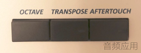

三.VIVO S9的以八度为单位更改音高功能
上述叠加的音色中,每个音色都可以单独以八度为单位更改音高。这样可以实现同一个音按下以后,此音中叠加的各个音色可以在不同的音高里发声,在听觉上更有层次感。操作方法如下:
琴上方面板最右侧的白色面板的左下角,有一个OCTAVE(八度)按键,如下图所示:
按下此按键,显示屏中显示OCTAVE字样,如下图所示:
此时利用显示屏右侧的(上下箭头)按键,来选择想要更改八度音高的音色按键(就是上方介绍过的四个按键),选择好后(光标移动到所选按键),利用(显示屏右下方的)旋钮或者(显示屏右侧的)左右箭头按键,来更改八度音高。+1表示升高一个八度,-1则表示降低一个八度。

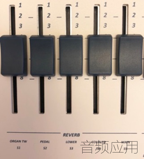

五.VIVO S9的叠加音色中每个音色的混响调节
在琴的最左侧白色面板区域,有9个音量推子。这9个音量推子中,最左侧的5个推子(下方写着REVERB的5个)是分别控制4个叠加音色混响与一个额外风琴音色(下方标写ORGAN TW)混响的。
与上方调节音量的方法相同,想要调节上述的4个叠加按键里的哪个按键中音色的混响大小,就推动该按键名称对应的混响推子即可(每个混响推子下方都标写了对应的4个按键的名称)。向上推即混响增大,向下推即混响减小。这样我们便可以控制各个叠加音色的混响比例,想要哪个音色的混响大一些或小一些,都可以分别调节。如下图所示:
此混响分别调节功能的好处是,对于一些不适合混响效果大的音色(比如说铜管类乐器或者贝斯等),我们就可以单独把混响调小,以做到逼真与合理的效果。如果不能分别调节混响,便会出现所有的叠加音色共用一个混响效果,会导致听觉上糊成一片。所以此分别调节混响的功能,也是S9的其中一个优势。

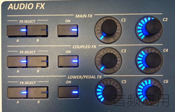

在琴上方四个蓝色面板中的左侧第二个面板(上方写着AUDIO FX的),是用来分别调节上述的各个叠加音色的效果器的。此面板一共有3行按键。
最上方一行按键写着MAIN FX的,是用来调节上述叠加音色MAIN按键里音色的效果器的。同理,中间一行写着COUPLED FX的按键是用来调节叠加音色中COUPLED按键里音色的效果器的。
最下方一行写着LOWER/PEDAL FX是同时调节PEDAL和LOWER按键里音色的效果器的。这三行按键的调节方法是相同的,想要设置哪个叠加音色的效果器,就调节叠加音色按键名称对应的一行效果器即可。而且每个音色可以同时加载2个效果器,下方会详细介绍。如下图所示:
下面我们详细介绍一下。先拿最上方一行MAIN FX按键举例。此行的左侧A按键与B按键(上方写着FX SELECT)里包含的效果器种类是相同的(共有17种效果器)。
之所以设置A与B两个按键,是为了让每个音色可以同时使用两种效果器叠加,当然也可以选择仅使用一种效果器,这种设置也方便舞台演奏中可以在预设好的两种效果器之间即时切换,这样演奏中仅需一个按键即可切换,无需再进入目录列表里具体调节。每个叠加的单独音色都可以再同时加载1到2种效果器,这是S9强大的效果器功能所在。
八.VIVO S9效果器的设置方法
要开启效果器,首先找到想要设置的上述叠加音色按键名称对应的相同名称的效果器一行按键(比如说想设置MAIN按键音色的效果器,就找MAIN FX一行按键)。
将这一行按键左侧的A按键按下(指示灯亮),再同时按下A按键右侧ON按键(指示灯亮),此时A按键里的效果器即开启。需要注意,如果A按键指示灯亮,而右侧ON按键没有开启,则A按键效果器是关闭状态。
同理将B按键指示灯与右侧ON按键同时点亮,则B按键效果器开启。如果A与B按键的ON按键都在点亮状态下,则是A与B效果器同时开启(两个效果器叠加)。想要关闭其中一个效果器比如A,就点亮A按键然后将其右侧ON按键熄灭即可。如下图所示:

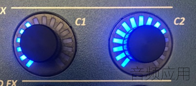

了解了效果器的开启与关闭,我们介绍一下效果器参数调节。以A按键举例,将A按键按下(指示灯亮),此时看见屏幕上显示Reverb(混响),如下图所示:
然后通过同一行按键右侧的两个圆形旋钮(C1和C2)来调节此混响的参数。比如将C1旋钮顺时针拧,会看到屏幕上左侧参数LEVEL(混响程度)数值变大,逆时针拧则变小。
C2旋钮则是控制右侧参数ROOM SIZE(产生混响的房间尺寸,调节此ROOM SIZE会产生听觉上距离琴的声音远近效果),同理顺时针拧数值变大(房间尺寸变大),逆时针拧数值变小。如下图所示:
